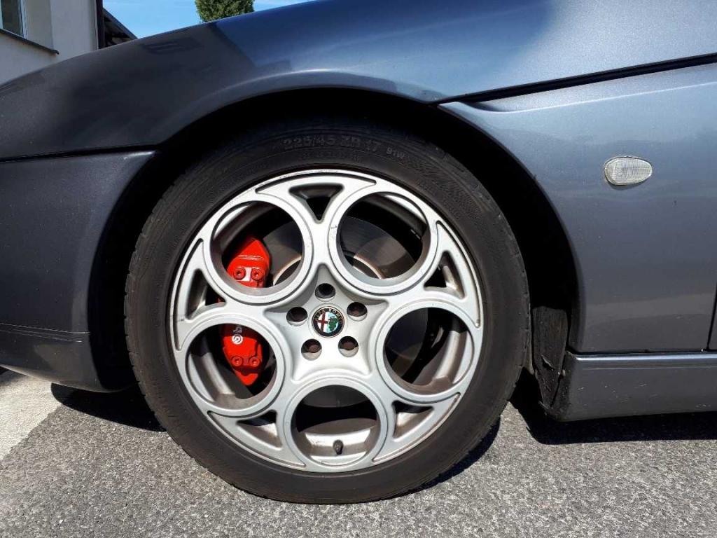

Dobra, napiszę dla potomności. Do Gtv/Spider 2.0 TS z fabryczną piastą i wahaczami NIE PASUJĄ tarcze 310x28mm ze 166. Nie chodzi o rozstaw śrub tylko o wysokość tarczy. Brakuje miejsca między tarcza, a sworzniem po opuszczeniu auta. Oczywiście można robić jakieś rzeźby, ale prościej i bezpieczniej jest zrobić zestaw na tarczach 305x28mm z oryginalnych Gtv 3.0 24v.
Prawdopodobnie problem ten nie występuje na grubszej piaście z 2.0 V6 TB i podobnych.
