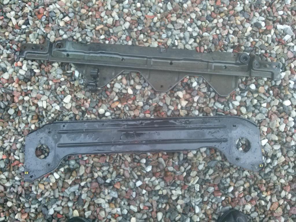

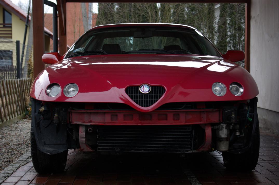

    operacja wymiany chłodnicy rozpoczęta - postawiłem na opcję ze zdjęciem przedniego zderzaka bo i tak chciałem go ściągnąć bo potrzebował regulacji, nie ma z tym wiele roboty u mnie tylko śruby te pod lampami były mocno oporne ale jakoś poszły, potem wiatrak poszedł górą, a chłodnica po uniesieniu auta wyszła dołem. Auto musi chwilę poczekać na wsadzenie nowej bo chcę przy tej okazji odmalować blachę która jest pod chłodnicą, tą nad chłodnicą też i do kompletu obudowę wiatraka - chyba najlepiej będzie dać to do lakierowania proszkowego?
    http://allegro.pl/alfa-145-6-155-gtv...725391324.html

    już kiedyś widziałem tą aukcję, ale nie wiem co to za element, u mnie ten dolny pas pod chłodnicą jest inny

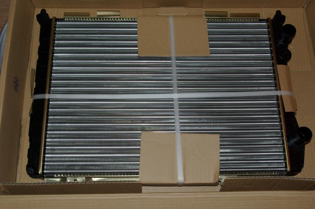

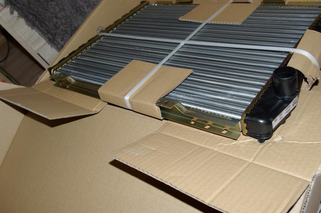

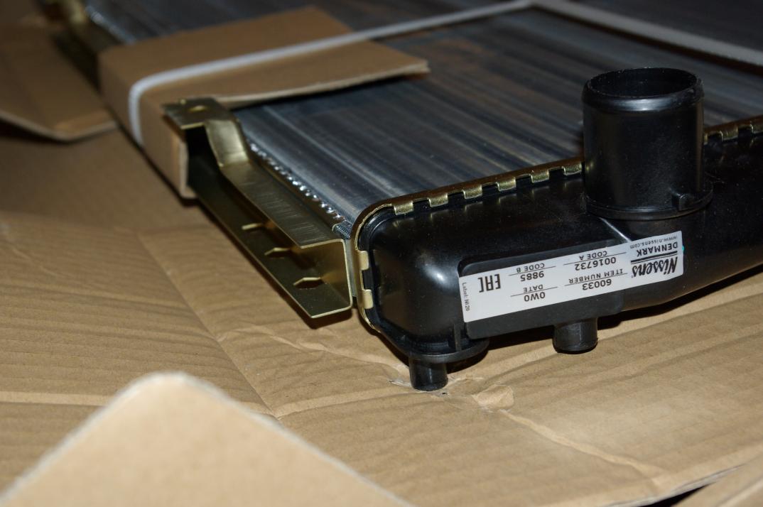

    wydaje mi się że JTS ma taką samą chłodnicę jak TS więc ten Nissens powinien być ok. ale sprawdź to
    dodam że Nissens ma fabryczny korek gdyby nie było potrzeby montowania czujnika w chłodnicy

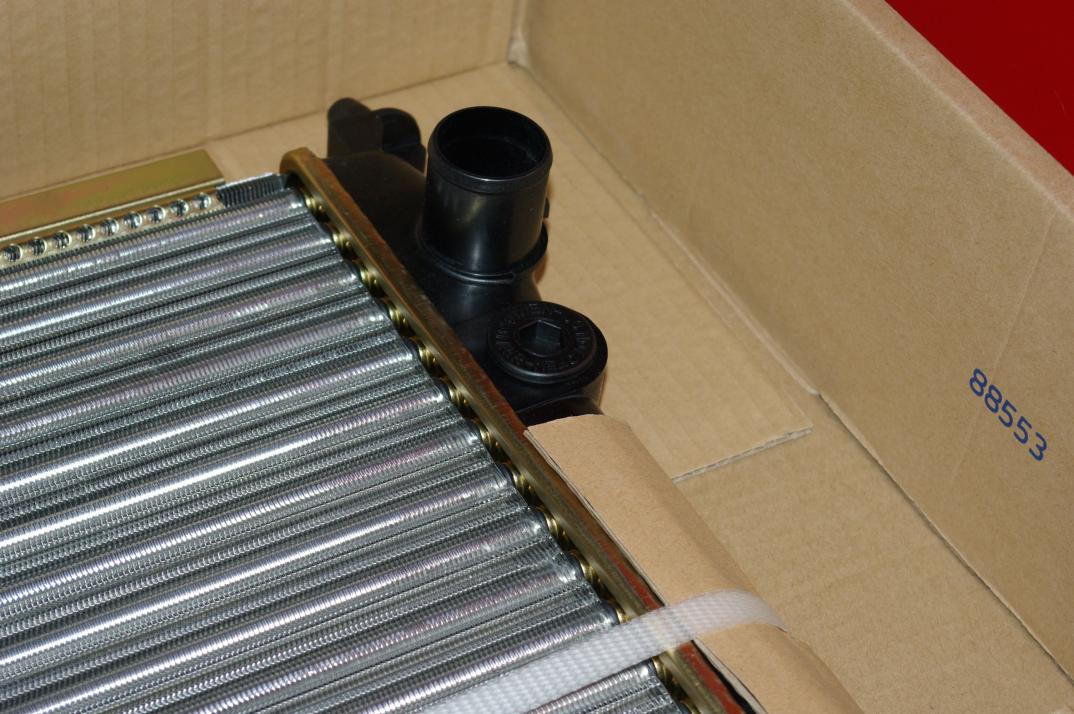

    Możesz zrobić zdjęcie górnej krawędzi chłodnicy od góry?
    tak to wygląda:

    Też trafiłem nissensa za 380 zł. Natomiast najtańszy dostępny był Polcar za 190 zł. Też pewnie ok.
