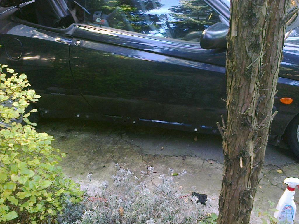

    Po odkręceniu śrub, trzeba wypiąć te specjalne kołki (jest ich pięć na stronę). Radziłbym zrobić to ostrożnie bo mocowania dla tych kołków na nakładce są dość delikatne(sam zdejmowałem ostrożnie, a i tak jedno uszkodziłem). Zresztą na allegro jak poszukasz nakładki progowej, to większość mocowań jest urwanych, więc o czymś to świadczy).
    Poniżej masz fotkę z umiejscowieniem tych kołków (te białe małe bzdety).

    Pozwolę sobie odświeżyć temat - potrzebuję zdjąć przedni błotnik, trzyma się chyba na jednej śrubie jeszcze na dole, więc domyślam się, że muszę i nakładkę progu zdemontować - odkręciłem wszystkie śruby i boję się dalej, bo próg w idealnym stanie - od której strony próbować zdjąć te kołki? Obejrzałem aukcje allegro - to one mają takie wcięcia, jednak w przeciwstawnych kierunkach, więc nic nie da pociągnięcie w którąkolwiek stronę, a nie chcę nic połamać. Próbować od góry czy z dołu, czy ciągnąć do siebie po prostu?
    03 2018
    Kwidzyn/Aleksandrów Kujawski
    Alfa Romeo Spider 2.0 TS
    12
    Sam sobie odpowiem, może się przyda dla potomności - użyłem dedykowanych narzędzi do demontażu kołków tapicerki - w różnych kształtach, nic to nie dało. Dopiero wycięcie narzędzia z płaskownika kilku milimetrowego z nacięciem pozwoliło to ruszyć - odgiąć należy od góry i sporo siły użyć oraz dźwigni, by wyjąc z owych kołków mocujących, więc płaskownik mimo swej grubości się całkiem sporo przy tym wyginał.
