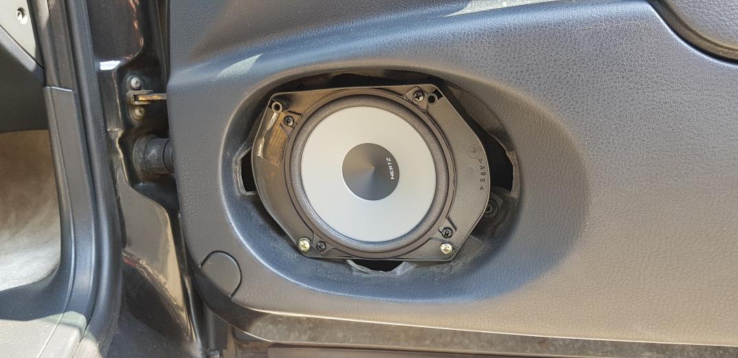

    Użytkownik Jestem NOWY - nie krzyczcie! Avatar joe_27
    12 2009
    będzin
    spider 916 2.0 TS '01
    24
    Ja rozwiązałem już ten problem...Kupiłem zestaw hertza uno k-130 ,dokupiłem dystanse i wszystko ładnie weszło we fabryczny otwór.Bez żadnych przeróbek.Wykorzystalem z tego zestawu tylko woofery (nie ruszałem alfowskich cykaczy) . Gra to naprawdę przyzwoicie,o niebo lepiej od fabryki.
