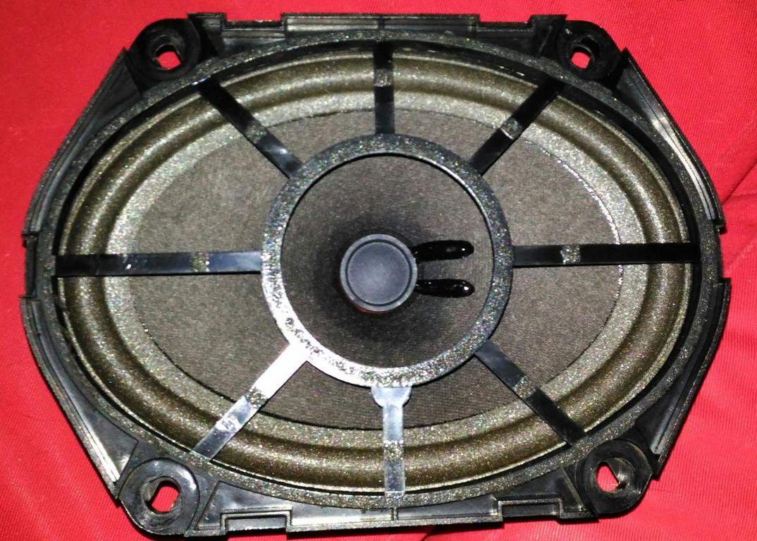

    Elo Elo, sluchajcie, w moim Spiderze z 1996roku jeden z głośników w drzwiach prawie wogóle nie gra.
    Sciagnalem maskownice glosnika (tu akurat Alfa ma plusa ze nie trzeba sciagac calych boczków drzwi), wykręciłem glosnik, patrze a to oryginal z 96roku!
    No i jak to typowe dla Alfy zaczely sie schody, szukam w Saturnie cos na wymiar - dupa, szukam w necie, głośniki elipsy na wymarciu.
    Załączam zdjęcia oryginalnego głośnika, jest owalny, membrana ma 16cm szerokości, 11,5cm wysokości, cały głośnik ma 18cm szerokosci, 13cm wysokości.
    Chcialbym kupic cos dobrego HERTZa, JBL'a, Alpine'a czy Pioneera ale za chiny nie moge znależć - POMOCY!
    Chce użyć seryjnych otworów na śruby bez przeróbek.
    Za trafną radę dam królestwo i księżniczkę dziewicę

    Słabo szukacie Panowie. Są specnalne adaptery http://www.natcar.pl/mobile/pl/p/Dys...-drzwi-tyl/243

    Pisałem o tym ostatnio 5x7, najtaniej i firmowo masz Alpine SXE-5725S i HERTZ DCX570.3 za jakieś 150zł od pary

    kupilem takie wlasnie Hertz'y DCX570.3 i są za duże do seryjnych otworów, mają za duże wystające ''uszy'' do przykręcania, dziergałem dziergałem plaskiki w drzwiach, wyginałem te uszy w glosnikach i w końcu udalo sie to jakos zamontowac ale......teraz mi te cholerne boczki cale trzeszcza (nawet bez muzyki), co polecacie zrobic? maty wygluszajace? co mozna zrobic ze skrzypieniem boczków?

    Ja też takie wcisnalem ale musiałem zdjąć te plastiki z magnesów i trochę ponaginac blachę w drzwiach. Nic mi nie skrzypi, może za bardzo je na siłę wcisnales?

    Jest znacznie lepiej niż seria (mam te same głośniki). Natomiast odnośnie skrzypienia - ja niestety też tego doświadczam, czeka mnie najwidoczniej ponownie rozbieranie boczku i poprawianie montażu.

    seria to katastrofa wiec cokolwiek bedzie lepsze, natomiast te Hertz'y to bajka, mimo malego rozmiaru - mają ładny bas i super srednie i wysokie tony, jak za 160zl - POLECAM!
