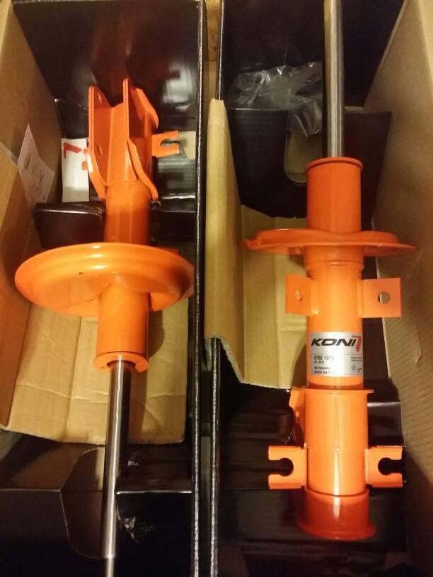

    Cytat Napisał ryloon Zobacz post
    Ta dam. .. Jest radość bo dotarły do mnie nowe przednie amortyzatory do V6 w wersji Koni Street
    Auto już u mechanika w celu wymiany kompletu amorów, sprężyn, tulei z tyłu.
    To gdzie zamawiałeś te amorki i ile kosztowały?

    Cytat Napisał ostr Zobacz post
    Zamawiałem bezpośrednio u dystrybutora Koni czyli BBP. Cena lepsza niż na Zachodzie bo za 2szt na przód wyszło ok 900zl
