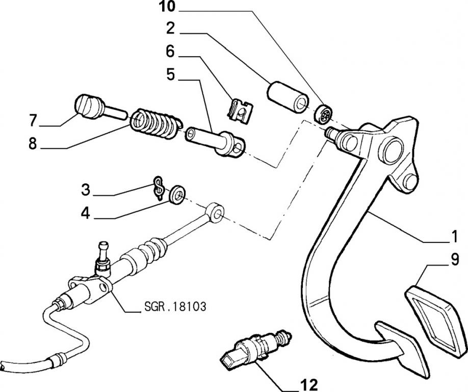

    Cytat Napisał Tytus9 Zobacz post
    Hej,
    jadę sobie spacerowo, 20km/h, wciskam sprzęgło, normalnie stawia opór i nagle pac, jestem w podłodze. "Piękne rzeczy"- sobie myślę, ale wciskam sprzęgło raz jeszcze i wszystko działa. Zrobiłem potem jeszcze ok 10km bez żadnych przygód. Pedał stawia troszeczkę mniejszy opór ale chodzi w pełny zakresie i dużo mocniej niż do tej pory przenosi drgania. Ktoś przerabiał coś podobnego? Co mi się mogło stać i ile to kosztuje?
    Pozdrawiam!
    Tak jak kolega napisał sprawdź czy nie leżą Ci pod nogami części sprężynki z grzybkiem na którym ona jest zamontowana.
Nazwa:	emaps.jpg
Rozmiar:	66.5 KB
    Nr 8 na rysunku.

    Cytat Napisał alfa16v Zobacz post
Nazwa:	emaps.jpg
Rozmiar:	66.5 KB
    Nr 8 na rysunku.
    Dzięki, sprawdzę to na pewno ;)
