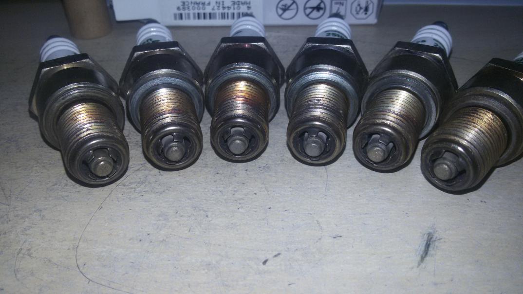

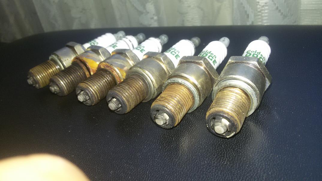

    W lecie wymienione: wahacze z przodu i stwierdziłem, że chyba pora wymienić świece ponieważ nie wiem czy poprzedni właściciel wymieniał (jednak chyba tak było, gdyż w dokumentach z samochodem miałem adnotacje o świecach i sam ich stan wskazywał na to iż były wymieniane). Sprawdziłem jakie były założone: Golden Lodge HL25 – stan świec widoczny na zdjęciach. Polecone zostały mi Beru Ultra (niestety nie pamiętam już dokładnie modelu, aczkolwiek nie były drogie ok. 9 zł szt.), pojeździłem na nich parę dni i postanowiłem wyczyścić stare z sadzy i wsadzić Goldeny ponieważ stojąc na światłach samochodem prawie że telepało. Z paleniem nie było poprawy, było tak samo jak na poprzednich.
    Byłem świadom, ze mogą pojawić się problemy po wymianie świec na inne niż Goldeny, aczkolwiek zapewniony zostałem, ze będzie ok. Niestety nie było, po wyczyszczeniu starych świec (widoczne na jednym ze zdjęć), wróciły na swoje miejsce, poprawa była odczuwalna i zostały do dzisiaj.

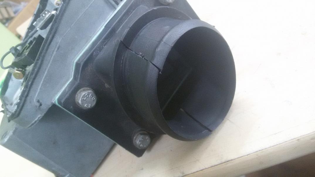

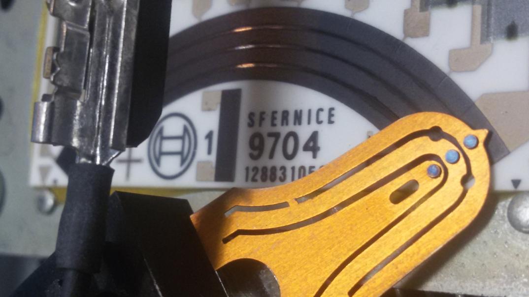

    Przepływomierz mam już na stole. Widać wyraźnie wytartą ścieżkę, a mierząc rezystancję - nie rośnie ona liniowo, ale są skoki co wskazuje na zużycie. Kolejnym krokiem będzie przesunięcie płytki.
    Poniżej zdjęcia.

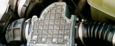

    Zastanawia mnie jeszcze jedna rzecz. Chodzi o te nacięcia plastiku od strony filtra powietrza. Na jednym ze zdjęć wyszukanym na necie w tym plastiku była taka blacha wsadzona pionowo. U mnie tego nie ma. Takie coś powinno być?

    W mojej blacha siedzi. Jeżeli znajdziesz jakiś sposób na regenerację tych ścieżek, to miło będziesz, jeżeli się podzielisz, może to być niezbędne w przyszłości

    Z tego co wyczytałem i dowiedziałem się od osób, które wcześniej miały do czynienia z takimi urządzeniami, wystarczy rozebrać owe ustrojstwo i rozpiłować minimalnie dziurki mocowania płytki (3 śrubki), tak aby całość minimalnie przesunąć, aczkolwiek jeszcze się za to nie zabrałem więc nie powiem Ci na ten moment czy wszystko się uda ;]
