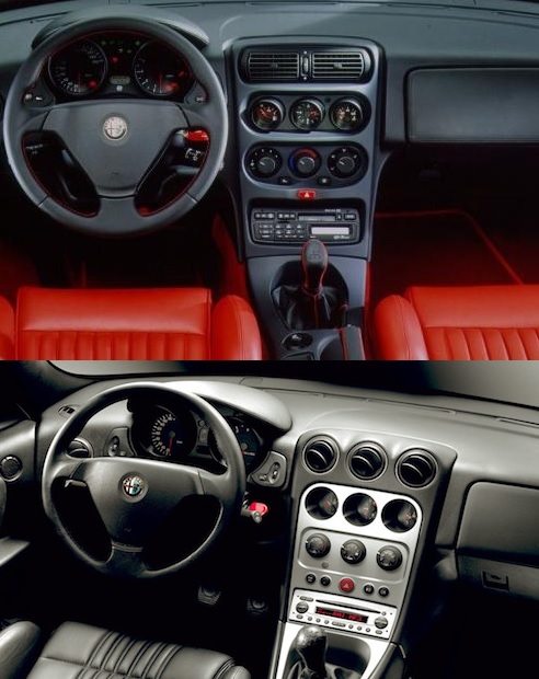

    W temacie gtv jestem zielony ale powiedzcie mi, czy jest możliwość wymiany konsoli środkowej z tej ph1 na ph2? Domyślam się, że to nie będzie p&p ale czy ktoś może robił coś takiego lub ma jakąś wiedzę na ten temat?
    z góry dzięki

    A siedziałeś w ph1?

    Nie siedziałem, co to zmienia?
    Siedziałem tylko w ph2

    Bo ma klimat aut z lat '90.
    Trzeba na żywo zobaczyć.

    To na fotce to Ph3, jakby co.

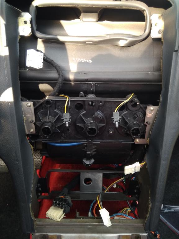

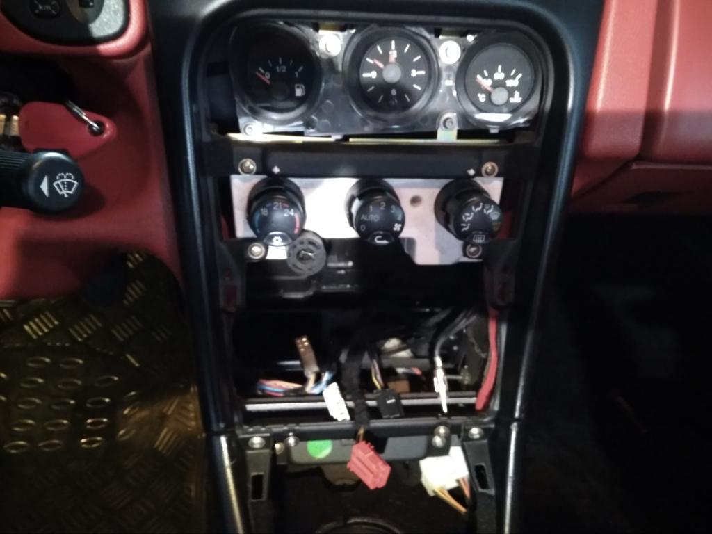

    jeśli się da to raczej byłoby z tym bardzo dużo roboty, choćby dlatego że obie wersje mają zupełnie inaczej rozwiązane sterowanie nawiewów i ogrzewania/klimatyzacji
