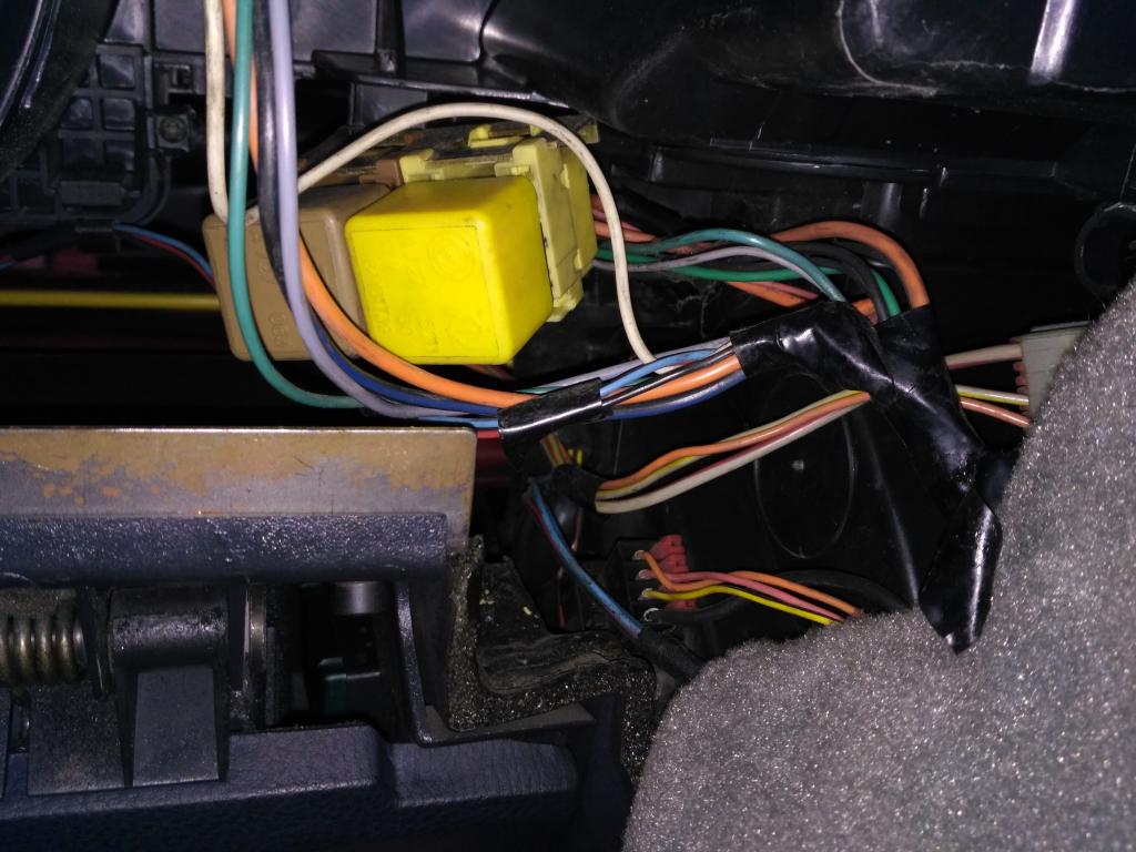

    Wsiadam do auta, (nawiew jak zwykle na 1) przekręcam stacyjkę i Bzzzzzzz.... Buczy przekaźnik, pod schowkiem pasażera, bez zapalonych świateł świeci się panel od nadmuchów, po włączeniu świateł cisza. Wgramoliłem się w okolice schowka, żółty przekaźnik bzyczy, po wyjęciu cisza, podmieniłem na drugi, znowu to samo. Jak zgaszę nadmuch na 0 to cisza, bzyczenie powiększa się razem ze skakaniem 1,2,3,4, na 0 cisza
    Z tego co tam widziałem, to jest silnik dmuchawy, rezystor i wszystko zasila przekaźnik który bzyczy... Same pokrętła świecą przy włączeniu zapłonu, jak wszystko nie świeci; po włączeniu świateł pokrętła gasną a wszystko świeci jak powinno.
    Po odłączeniu silnika z wtyczki jest cisza i spokój
    Ciemno i zimno, nadmiar pracy i wrodzone lenistwo zimowe sprawiają ze nie mam weny tego sprawdzać, miał ktoś coś podobnego? to panel, rezystor a może silnik?
    EDIT: Po piwie nabrałem animuszu, wyjąłem silnik, sprawdziłem, działa po podpięciu do aku na krótko!

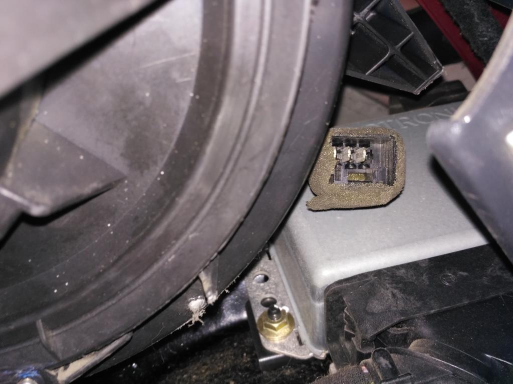

    Druga rzecz, grzebiąc pod schowkiem w okolicach dmuchawy i komputera znalazłem wiszącą sobie wtyczke

    wtyczka jest od silniczka klapy obiegu wewnętrznego

    Ehhh, całe życie człowiek się uczy Teraz do tematu: ta wtyczka ma być gdzieś niedaleko żeby dosięgnąć ręką? Czy muszę rozbierać pół przodu?
    Po drugie, awaria usunięta, winna była i jest nadal, bo tylko dotknąłem palcem, ta wtyczka prawie na środku zdjęcia, wie ktoś od czego ona jest?

    ta na środku czarna chyba od oświetlenia schowka, ale co to ma do nawiewu to nie wiem, na schematach może dojdziesz. U mnie wciśniecie hamulca powodowało że przez żarówkę stopu była podawana masa na oświetlenie wewnętrzne zasilane z innego bezpiecznika, więc w układzie pomimo przepalenia bezpiecznika dalej płynął prąd
    Do wtyczki obiegu wewnętrznego dobierzesz się po demontażu schowka.

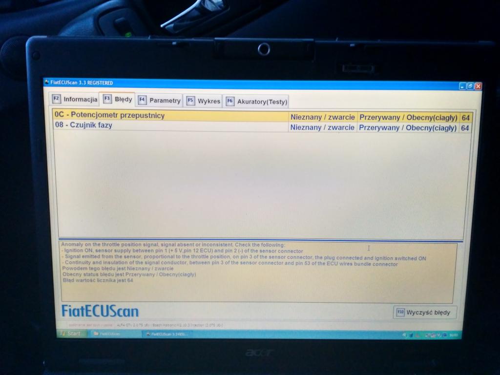

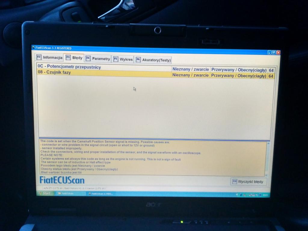

    Panowie, podpiąłem sie dzisiaj do ecuscana i... Nie działa mi prędkosciomierz od chyba dwóch-trzech lat jechałem i padł sobie A odkąd ją dostałem świeci się marchewa. dopiero teraz mam jak sie tym zajać:
    Błąd 0C - Potencjometr przepustnicy
    Bład 08 - Czujnik fazy
    Co mam sprawdzić, co wymienić? Na co uważać, bo czuje ze w kompie wyskakuje jedno a popsute jest drugie

    Wziąć miernik i na początek sprawdzić kable / kostki. Jeśli jest przejście to zostaje wymienić czujniki. To samo z czujnikiem prędkości na skrzyni.

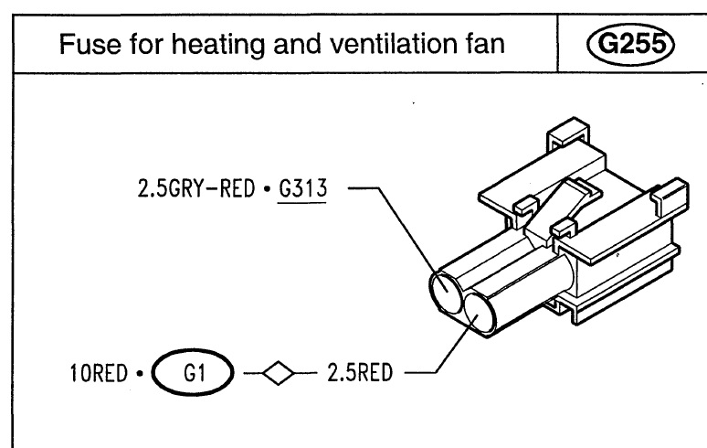

    Patrząc po schematach - idzie czerwony przewód od akumulatora do bezpiecznika 30A, później zmienia się on w niewiadomym miejscu w szaro-czerwony i idzie do kostki oznaczonej na schematach jako G313 (gdzie znów jest jako pomarańczowy i idzie dalej na przekaźnik - stąd zapewne minimalne wartości napięcia, bo przekaźnik działa). Na tej kostce oczywiście na przewodzie szaro-czerwonym brak napięcia.
    I teraz pytanie, bo może ktoś już rozbebeszał temat - zapewne jest jakaś kostka, gdzie przewód czerwony zamienia się w szaro-czerwony. Może ktoś podpowie, w którym miejscu znajdę kostkę (o ile taka jest), zanim rozbebeszę pół samochodu? A może jednak większy sens będzie miało przeciągnięcie skądś 12V?

    Drugi przekaźnik wentylatora jest sterowany z przekaźnika I35 po stacyjce i dalej leci przez bezpiecznik 20A F13 do kostki G43 4pin w okolicach wentylatora (chyba widać ją na ostatnim zdjęciu). Coś może pomieszałeś i mierzyłeś napięcie na G43? Od G313 zasilanie idzie do przekaźnika Q15 przewodem czerwono-czarnym i nigdzie nie zmienia się w pomarańcz. Te kostki powinny być niedaleko siebie.

    Mam taki schemat z wersji z klimą oczywiście (chciałem dodać foto, ale mam za mało postów ). Tak jak opisujesz jest dla wersji bez klimatyzacji, też się na to na początku złapałem. Z tego co widzę i rozumiem (strona 320 w manualu vol. 3) przez G43 idą tylko sterowania do przekaźników i to jest ok.
    I idę od akumulatora przewodem czerwonym przez bezpiecznik 30A (G255), który jest pod maską - to gniazdo bezpiecznika miałem wypalone i zmieniłem je na nowe. Dalej przewód przechodzi przez gródź i zmienia się w szaro-czerwony. Na kostce G313 łączy się z pomarańczowym i idzie do przekaźnika Q15, ale już na kostce G313 przewód szaro-czerwony nie ma napięcia. Stąd moje pytanie - gdzie to napięcie może ginąć po drodze?
    A dokładniej - czy jest jakaś kostka (mniemam że tak) i czy ktoś z Was wie, w którym miejscu? Bo zastanawiam się, czy po prostu nie przeciągnąć osobnego przewodu do kostki G313, żeby nie bawić się w poszukiwanie "zaginionej arki"

    Po G313 rzeczywiście jest pomarańczowy ORN, nie zauważyłem O i wyszedł czerwono-czarny RN
    Jeśli nie ma napięcia na kostce G313 to pewnie na bezpieczniku G255 lub gdzieś na przewodzie nie łączy. Ewentualnie wypadła Ci wtyczka Q ze skrzynki bezpieczników (jest z tyłu).
    Z bezpiecznika G255 powinien wychodzić kabel szaroczerwony i nigdzie się nie zmienia aż do G313.
