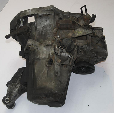

    Myślałem o 155 V6, jest jedna skrzynia na allegro, trochę ze zdjęć wydaje się inna niż 156.

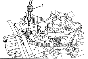

    Zastanawiam się jeszcze nad sterowaniem, moja 5 biegowa skrzynia ma podciągany wsteczny. Z tego co widzę na zdjęciach, w skrzyni od 156 V6 brak jest w obudowie skrzyni otworu na linkę zwalniania wstecznego. Dodatkowo co z dopasowaniem skoku linek, będą takie same?
    Z dokumentacji skrzyni GTV, oznaczona (1) jest linka zwalniająca wrzucenie wstecznego:

    Oraz zdjęcie z allegro 156 V6 gdzie w miejscu linki jest chyba konektor wrzucenia wstecznego:

    http://allegro.pl/skrzynia-biegow-al...794362555.html
    ma czujkę w dyfrze i taki sam montaż do lewej poduchy
    tylko nie widzę linki do wstecznego
