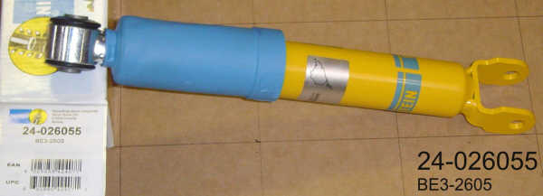

    Na tył ciągle dostępne są BE3-2605, założyłem takie w 2012 i dają radę. Cena ok. 500zł sztuka.
Nazwa:	GTV-Bilstein-BE3-2605.jpg

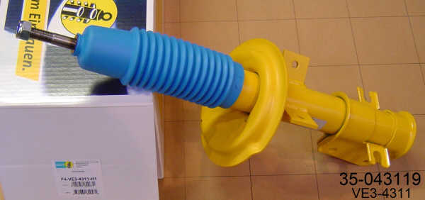

    Na przód do 3.0 są już tylko Bilstein z powodu innej nieco obudowy (dodatkowe uszy) VE3-4311.
Nazwa:	GTV-30-Bilstein-VE3-4311.jpg

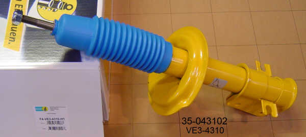

    Do 2.0T są natomiast VE3-4310.
Nazwa:	GTV-20T-Bilstein-VE3-4310.jpg

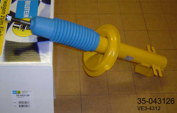

    Widać różnicę pomiędzy VE3-4310 a VE3-4312 do TS w mocowaniu na dole amora
Nazwa:	GTV-Bilstein-VE3-4312.jpg
