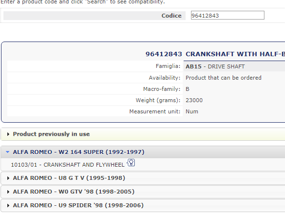

    Patrząc do ePeru to wał do GTV/Spider 2.0TB to zupełenie ta sama część (96412843) jak w 164 2.0TB. 3.0 (jak Spider/GTV albo 164) pewnie będzie miał inny, ale o tym tu nikt nie wzpominał.
Nazwa:	wal_ePer.PNG
Rozmiar:	22.4 KB
    Inny przebieg mocy bym raczej widział w innym (nowszym) ECU użytym w Spiderze/GTV ?
