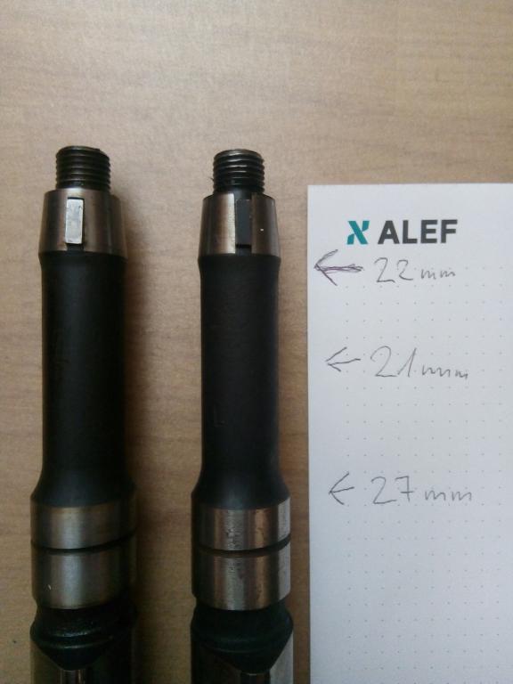

    [MENTION=75188]Czarek GTV[/MENTION]: Głowice powinne być zupełnie takie same u GTV i 164, u 166 są inne z powodu innego układu smarowania/chłodzenia. Patrzyłem a ten inny wałek co tu mam jest z 166 TB i wymiarowo jest taki sam jak z 164:
Nazwa:	IMG_20180215_125700.jpg
Rozmiar:	37.1 KB
    Prawy z 166, lewy z 164. Więc byłoby naprawdę dziwne jak z GTV był by jeszcze inny (spróbuj zmierzyć, jeżeli możesz).
    Mam jeden cały dół z 164 (+ przednią głowicę) z mojego starego silnika, ale miałem w planie zostawić go sobie na wszelki wypadek (i trochę myślałem o przeróbce na 2.5TB ale to narazie raczej marzenie, jeszcze nie mam nawet dorobionego 2.0 żeby móc autem jeździć ). Narazie nie musiałem go rozbierać bo pękła mi tylko góra + tłok i zdobyłem cały zapasowy silnik, tera akurat czeka na wyciągnięcie z auta, już wszystko przygotowane tylko ludzi brak, bo nam tu grypa grasuje
    P.S: Terz mówiłem z kolegą, i ponoć ta różnica usczelniaczy wału jest z powodu dwu wersji koła zębatego napędzania + paska Pozatym głowice powinne być takie same.
