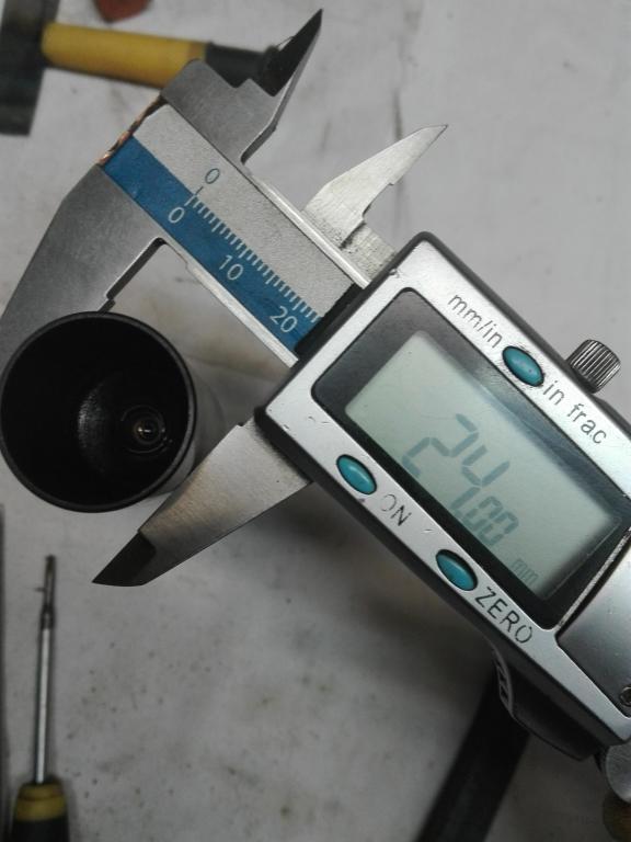

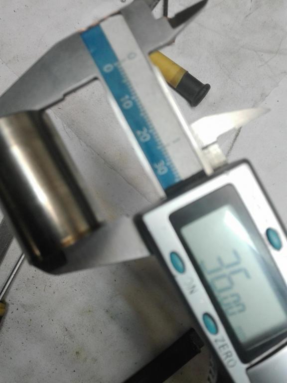

    Dobra trochę zajmowałem się autem bo miałem trochę czasu mierzyłem szklanki Suwmiarka Elektroniczna i wymiary mają 36x24 wiec te twoje dalej nie podejdą

    [MENTION=76387]Ciemny57[/MENTION]: Ciekawe, to albo ciągle masz zlą suwmiarkę, albo zupełny unikat, jedyne TB które ma ine popychacze Pokazuje ci dokładnie 24? Albo 24,xyz? Jak dawałem zdjęcia, to moje mierzyłem jak te wyjęte z silnika to i nowe (kupowane wedłuk kodu oryginałów) i mają oboje 25mm
    P.S. Możesz wrzucić jakieś zdjęcie? I w jakim stanie masz czopy wałków?

    Jutro podeśle rano zdjęcia szklanek jak mierze suwmiarka oraz czopów na wale. Sam myślę ze to unikat jakiś

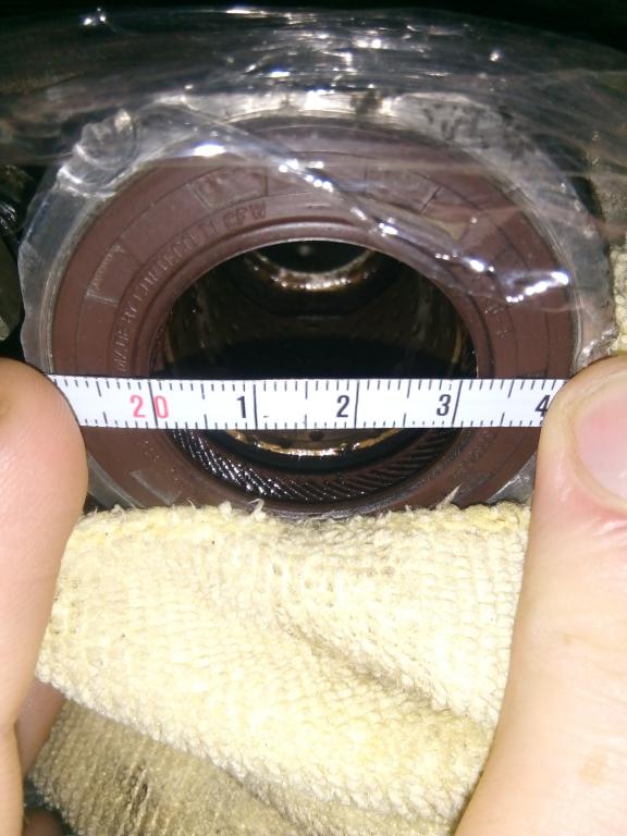

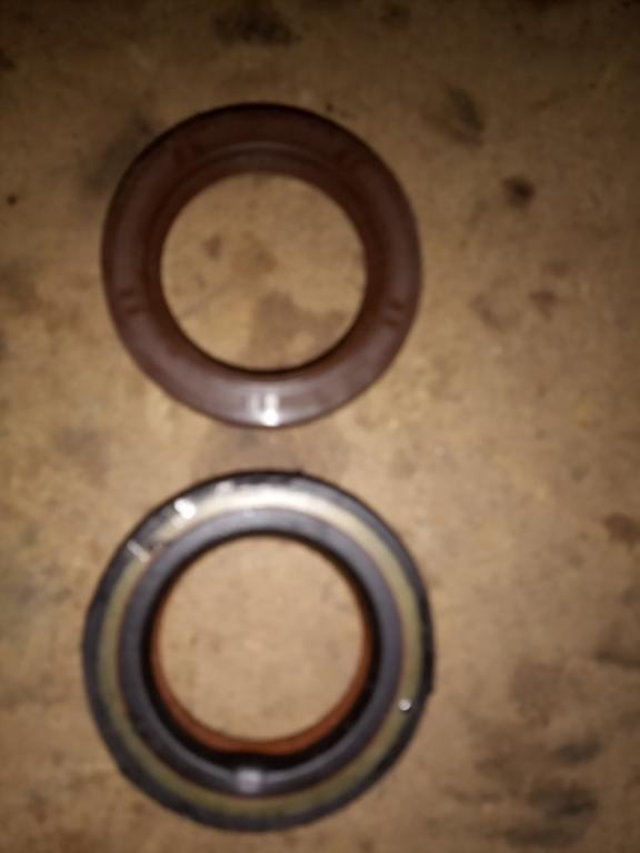

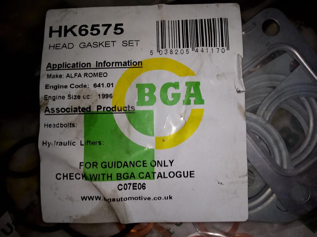

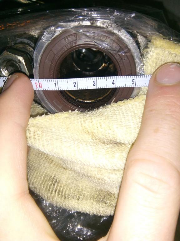

    MikeCz, sory że tak długo nie odpisywałem. Polskie piepsz.ne szpitale. Cały dzień prawie z Mamą na izbie przyjęć. Zgroza. Ale do rzeczy. Przed naprawą swojej Gtv @ TbB kupiłem zestaw uszczelnień. A że tylko taki był dostępny a cena uszczelek pod pokrywy i świec na sztuki wychodziła większa zamówiłem:
    To komplet do 164 2 TB - silnik 641.01. Niestety Simeringi nie takie jak do Gtv. Dokupiłem za chyba 52 zł - 2 szt. To różnice:
    Nie mierzyłem bo zimno w garażu. Okularów nie wziąłem a więc i odczytać nie mogłem, na oko średnica wewnętrzna ta sama a na zewnątrz co innego. Wychodzi na to że może głowice były takie same w 641.02.
    Trochę uszczelnień do 146 mi zostanie z tego kompletu, wiadomo część jeszcze może się przyda.
    MikeCz, może wiesz kto ma wał od Gtv lub 164 ( nawet po obróceniu panewki), jak pisałem nie może mieć pęknięć i do szlifu na 0,25mm.? Pozdrawiam: Czarek.

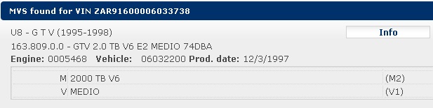

    Ten twój silnik to chyba naprawdę unikat - bo masz pisany tylko jeden rodzaj popychaczy, tak jak by ssące i wydechowe były takie same A raczej poprostu jest to nieuzupełnione - naprzykład mojego auta w ogóole tam nie ma Ale te co tam są, to wydechowe i numer 60612178 - co jest dokładnie to same co mam ja - mam tu nawet pudełko od tych nowych EC na którym pisze ET3102 - O.E.No.60612178 (i to te co mierzyłem na zdjęciu ) Więc naprawdę muszą być takie same

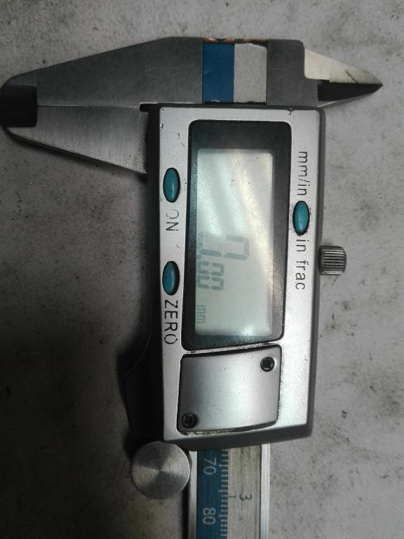

    Spoko, są ważniejsze rzeczy (chyba ) od naszych Alf 641.01 to pierwsza wersja tego silnika co zakładana była na przełomie wersji starszej i nowszej (Super). Potem już były 641.02 (mam ja). Ciekawe że to zmienili. Niestety nie mam przy sobie suwmiarki (zostawiłem w kuferku z narzędziami w samochodzie), ale głowice akurat mam zdjęte w pokoju przy sobie, więc musiałem trochę improwizować mierząc je i zewnętrzny wymiar u mnie to dokładnie 50mm a wewnętrzny 32mm (troche źle to wyszło na zdjęciu, ale jest ):

    MikeCz, w takim razie jednak silniki 641.01 miały inne głowice ( no chyba że kompletujący ten zestaw uszczelnień popełnili błąd). To właśnie te uszczelniacze jakie mam ( widoczne na Twoich zdjęciach).Lewy do Gtv jest ok, prawy jak coś mam 2 szt. Mogę oddać potrzebującym jak również część z tego kompletu co kupiłem a do Gtv nie podejdzie. Zrobię fotki nie potrzebnych mi uszczelek i wrzucę tu. Może komuś się przydadzą.

    MikeCz: Musze Cie zaskoczyć moje szklanki maja i tak inne wymiary dowód w załączonych zdjęciach

    Idealnie siedzą w gazdach bez żadnych luzów
    PS. I nie mów mi ze źle mierze bo mam bliska mi osobę która ma profesjonalny zakład obróbki skrawania
