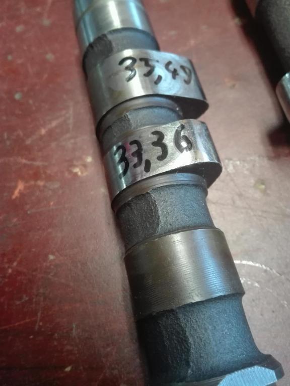

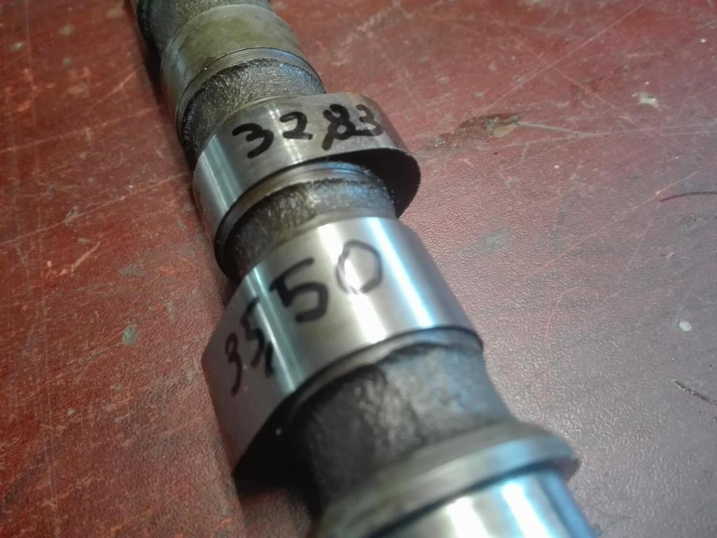

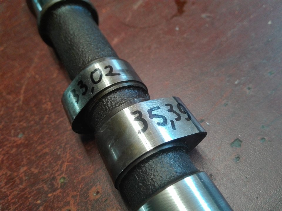

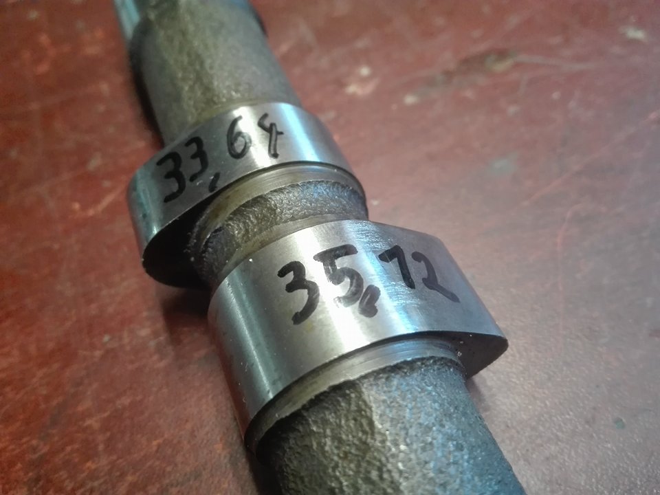

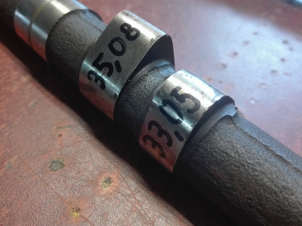

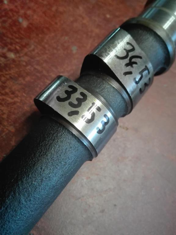

    Temat założyłem z powodu, iż nie znoszę oszustów i nie życzę nikomu takiego sprzedawcy... Mianowicie chodzi o to, przyszedł czas na remont mojej GTVki w której zawory pracowały bardzo głośno. Po rozebraniu silnika ukazały się zużyte wałki oraz popychacze zaworowe (szklanki). Szklanki zakupiłem bez problemu. Z wałkami był już większy problem bo nie były prawnie nigdzie możliwe do kupienia, a jak znalazłem nowy wałek to ceny były dosyć duże. Chcąc zaoszczędzić pieniędzy szukałem sprzedawcy części używanych do tego modelu silnika 2.0 V6 TB. Znalazłem części do tego silnika na portalu OLX sprzedawca twierdził ze samochód zgnił bo był bity ,a silnik po remoncie ma 10 tysięcy km i sprzedaje go na części iż silnik nie jest mu potrzebny cytuje fragment z ogłoszenia "Złomu nie posiadam i nie oferuje'' powinno być napisane "Złom posiadam i taki oferuje". Sprzedawca powinien mnie poinformować przed zakupem towaru o tym, ze zwrotów nie przyjmuje - lecz mnie o tym nie poinformował. Wyciągał wałki z silnika ok pół dnia ,zrobił zdjęcia, przy suwmiarce 3 czopów, które miały najlepsze wymiary. Wiadome zdjęcia nie były najlepszej jakości można łatwo oszukać wymiary czopa. Na zdjęciach wyglądały wałki na stan bardzo dobry. Jego opowieść o swojej Alfie była przekonująca a cena warta uwagi (jak on twierdził walki w bardzo dobrym stanie) plus do tego dorzucił podkładki regulujące 6 sztuk w cenie 625 zł z wysyłka. Postanowiłem kupić. Wałeczki przyszły do mnie poczta. Miałem nadzieje ze moja Alfa dostanie dobre wałeczki i będę korzystać z niej dalej z uśmiechem na twarzy słuchając brzmienia silnika BUSSO . Po zmierzeniu swoja suwmiarką, na wałkach stwierdziłem że są spore ubytki, które według serwisówki są do wyrzucenia. W instrukcji manualnej jest napisane że wymiar na krzywce ssącej powinien mieć 35.511-35.550mm a na krzywce wydechowej 34.011-34.050mm. Mierząc czopy wydechowe ubytki maja około 0,45-1,18 ,a na ssących 0,21-0,45. Czopy są tak wydarte ze pod palcem czuć ich zużycie... podkładki tez miały mięć grubość jednakowa ,a każda podkładka ma inny wymiar. Próbowałem skontaktować się ze sprzedawcą przez dwa dni. Z jego strony było zero kontaktu. Zdenerwowany zakupem szrotu napisałem ze pójdę z tym na policje ,(ruszyło go to) i napisał sms'a że zwrotów nie przyjmuje, i że zdjęć mi wysłał ok 20. Wedle jego są w bardzo dobrym stanie te wałki, a ze jak straszę go policją to na pewno się nie dogadamy i z pretensją do mnie że wyciągał wałki pół dnia.... Na tym skończył się kontakt, telefonu nie odbiera, na wiadomości nie odpisuje, na policje nie będę zgłaszał bo i tak nic z tym nie zrobią.
    Rozumiem może mu 600 zł to nie dużo. Sądząc po tym jak postąpił ze mną to dobre ma zarobki. W moim przypadku jest gorzej, ponieważ uczę się w kierunku mechanika i dorabiam jak znajdzie się okazja, interesuje się klasykami i myślałem ze ludzie którzy posiadają Alfę Romeo z takim silnikiem będą także uczciwi. Takich maszyn jest coraz mniej i należy sobie pomagać -być uczciwym.
    Ten post napisałem z powodu - żeby nikt nie natkną się na tego sprzedawce i nie stracił cennego czasu oraz ciężko zarobionych pieniędzy. Wiec proszę uważajcie z tymi zakupami przez OLX sprzedaje części do Alfa Romeo 166 2.0 V6 TB 2.5 3.0 V6.
    Zdjęcia wałków z wymiarami po zmierzeniu dokładnie czopów.

    I ktos tak powiedział? Wałek ewidentnie złom i kazdy kto choć trochę zna się na silniku to ci powie

    Ja po dostaniu tych wałków pod palcami na krzywkach czułem że jest to szrot... podobno kolega z forum naszego mu powiedział że wałki są w bardzo dobrym stanie. Pytanie ile w tym prawdy :O

    Prawda jest taka ,że ci sprzedał złom

    Wiesz, trochę cię nie rozumiem. Te czopy są robione pod tak dokładną tolerancję i TB silniki są znane z tego, że je "zdzierają", że mieć nadzieję że używany wałek (choć 10tkm od remontu, który ale nie wiesz kto i jak przeprowadził i jakim olejem były zalane) będzie OK jest naiwność najwyższej skali
