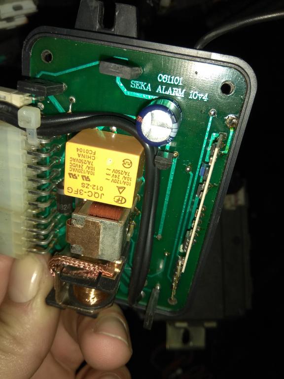

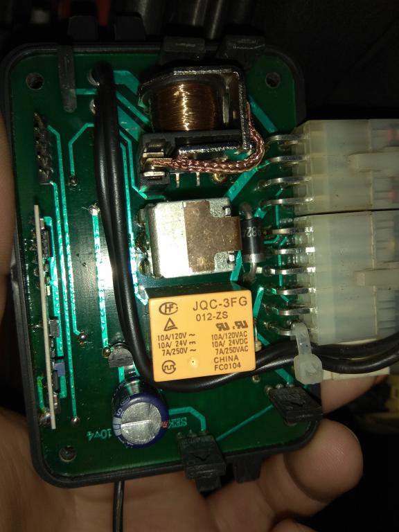

    Wracam do tematu bo Spider znów strajkuje z odpalaniem. Ale teraz już prawie jestem pewny co jest przyczyną... Mianowicie stara centralka od alarmu. Auto przestało palić doszedłem do spalonego bezpiecznika, który jest przy wspomnianej centralce. wymieniłem i auto odpaliło od pierwszego strzału. Na drugi dzień pojechałem na myjnie i po czynnościach kosmetycznych już nie mogłem uruchomić silnika. spr bezpiecznik cały dopiero chyba po 5 razie wyjęcia tego bezpiecznika auto normalnie odpaliło. Dlatego stawiam, że to ona jest problemem. po każdym włożeniu bezpiecznika słychać jak cyka w niej przekaźnik, który zapewne się zawiesza.
    I teraz pytanie do znawców elektroniki co radzicie? Wyciąć i jakoś spiąć bez niej, tylko jak? czy dobrać podobno czy spróbować wymienić ten przekaźnik. Wrzucam foto tej centralki

    Zabierasz się trochę jak pies do jeża... Wywal alarm całkiem i dopiero się okaże, czy to jego wina.
    Zrobiłeś immo?

    właśnie myślę aby ją wyciąć ale może ktoś podpowie lub udzieli wskazówki jakie kable zmostkować. Co do Imo to wycięty
