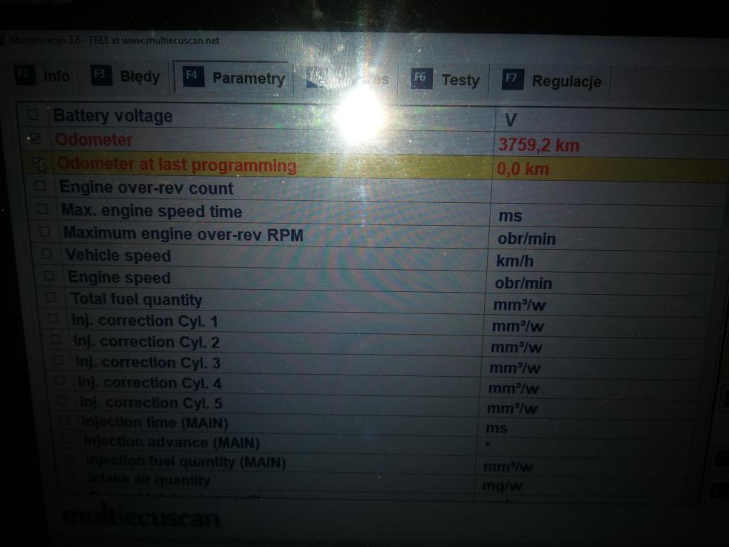

    Witam, co oznacza ten przebieg 3759km , ze cos bylo kombinowane z przebiegiem bo na liczniku duzo wiecej?

    Coś robione na pewno było. Chyba, że auto w ciągu kilkunastu lat zrobiło taki przebieg Może komputer wymieniany, program wgrywany. W tak wiekowych autach wydaje mi się, ze przebieg ma drugorzędne znaczenie. Ważniejszy jest stan techniczny. To co jest na liczniku to jest w pamięci licznika. Wymieniałem zegary i przebieg się "zmniejszył". Jaki jest u mnie prawdziwy to mogę tylko zgadywać. Na zegarach mam około 130kkm komputer pokazuje około 220km a ile ma na kołach to nawet nie wiem.

    Polecam zapoznać się z dokumentacją programu. Nawet autorzy twierdzą, żeby za bardzo się tym nie sugerować, bo każdy sterownik zapisuje to w inny sposób i zazwyczaj są tam bzdury. Większość TSów na me1.5.5. zbliża się wg. tego do miliona kilometrów. Moim zdaniem najbardziej wiardnym sposobem na elektroniczna weryfikację przebiegu jest sprawdzenie czasu pracy sterownika airbag. Też żadna pewność, ale coś niecoś można oszacować.

    pytanie jaką średnią prędkość przyjąć do obliczeń.
