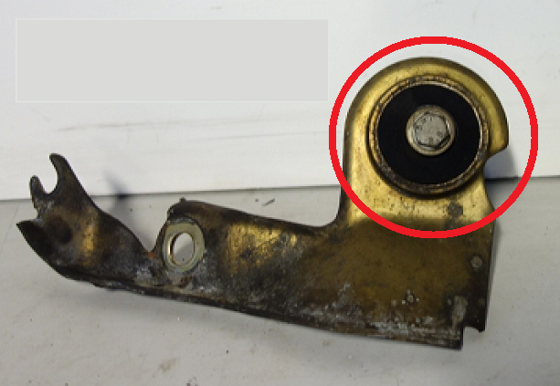

    Poszukuję wymiarów lub namiarów na tuleję zamontowanej we wsporniku wydechu przy skrzyni. W ASO dostępny cały wspornik za 200zł, używkę kupiłem ale w kiepskim stanie. Może ktoś wie od czego pasuje?

    Też wymieniałem tą tuleję, ma wymiary 44x8x16, nr części to: 60515936 Tuleja metalowo gumowa wspornika zawieszenia tłumika.
