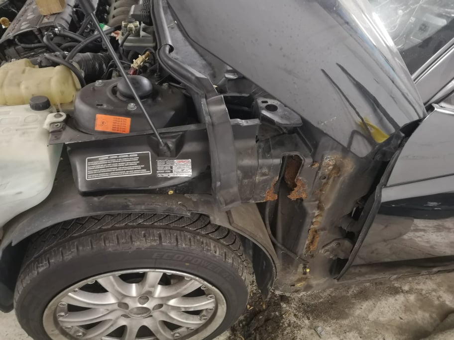

    Witajcie
    na zdjęciu przedstawiam moj problem.
    Pod błotnikiem/bokiem - po rozebraniu okazalo sie, że jest zzarty kawal blachy.
    Na pewno jest mozliwosc wymiany kawalka - jest wspawywany
    pytanie - jaki nr czesci (tej blachy) i gdzie ją dostanę?
    pzdr
    slawek

    kiepsko to wygląda, to jest chyba element podłużnicy albo ściany grodziowej. Możliwe że jest niedostępne jako część zamienna, więc ewentualnie trzeba spróbować wyciąć z jakiegoś dawcy...

    Wg epera element ten sprzedawany był jako cały płat boczny od przedniej belki poprzecznej do sciany grodziowej. Jest juz niedostepny, poza tym wstawianie tak dużego elementu mija się chyba z celem.
