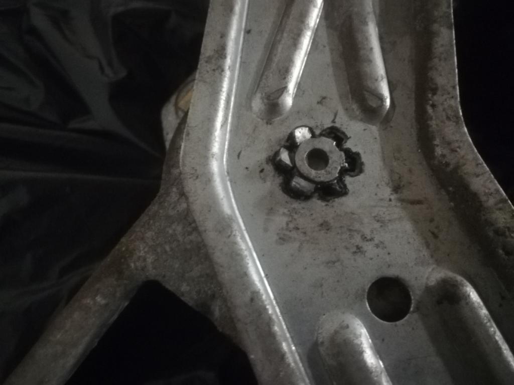

    Rozebrałem podnośnik szyby bo coś tam latało i znalazłem usterkę polegającą na wyłamaniu nitu mocującego ramiona. Szyba się trzyma ale silniczek chodzi z oporem (ramię ociera o zabezpieczenie przy silniczku). Podejrzewam, że usterka dotyczy większości egzemplarzy, czy ktoś ma na to jakiś patent?

    Nie spotkałem jeszcze takiego przypadku. Spokojnie znajdziesz mechanizmy ze sprawnym tym mocowaniem, co nie znaczy, że nie warto tego jakoś poskładać do kupy.

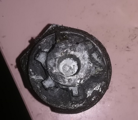

    sprawnych mechanizmów lewych ze świeczką szukać, a nowe ok. 200 EUR. Większość jest uszkodzona lub już zarzeźbiona. Postanowiłem podjąć próbę naprawy. Wygląda na to, że mocowanie z jednaj strony wyciera się, a potem z powodu luzów zostaje wyrwane, co widać na zdjęciu.

    Naprawa polega na wyciągnięciu nitu i zaklepaniu nowego. Niestety brak na rynku, a przynajmniej nie znalazłem nowego. Użyłem używanego z dawcy (honda civic) wycinając go szlifierką. Następnie trzeba go nieco podszlifować żeby pasował do ramienia i ponownie zaklepać młotkiem. Czas pokaże czy naprawa będzie skuteczna.
    Jako ciekawostka - problem jest popularny także w Maseratti. Siłowniki są niemal identyczne i podobno pasują z GTV po niewielkiej przeróbce.
