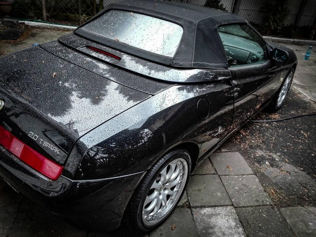

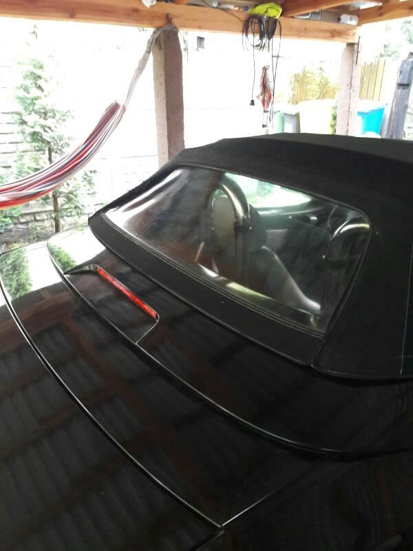

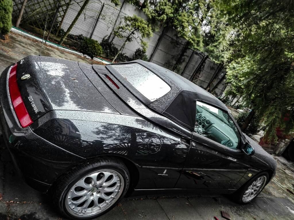

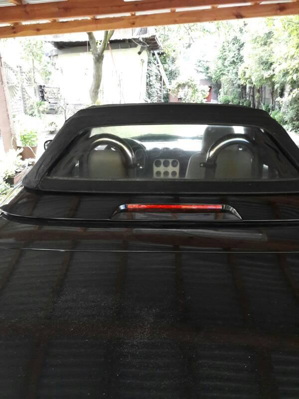

    Witam. Dylemat mam. Moja tylna szyba w Spiderze zrobiła się już lekko mleczna. Rozważam wymianę. Z drugiej jednak strony nie jest ani spękana ani pognieciona. Ruszać to czy olac i np. okleić folią przyciemniającą z zewnątrz?? Jak ktos wymieniał szybę to z jakimi kosztami się mniej wiecej liczyć?

    Wypoleruj. Efekt znakomity, potwierdzam z własnego doświadczenia

    Papier scierny 2000, 2500, mikrofibry, bawełniany krązek na polerke lub wiertare i pasta autosol do aluminium umyj szybe dobrze, pozniej papier 2000, 2500, czesto plukac i zmieniac papierki. Wytrzyj szybe do sucha mikrofibra, nałóz paste na szybe, bawelniany krazek na wiertarke i do dzieła.
