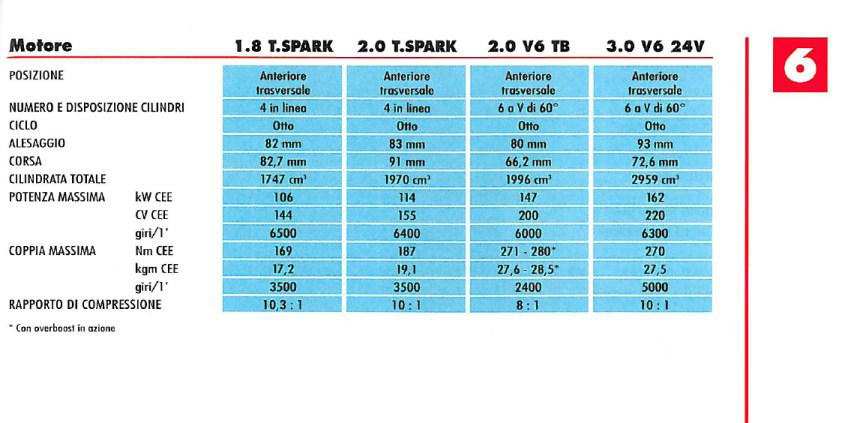

    hm instrukcja podaje, ze: moc maksymalna 200 przy 6000 obrotów, moment 280Nm przy 2400 obrotów.. moge podesłać skany

    będę wdzięczy, bo szukam jakiś instrukcji ale nic nie mogę znaleźć, a max moment przy 2400 to mnie zaskoczyło całkowicie mam wrażenie że od 3500 czuć odejście

    mozliwe ze cos ze przeczytalem, bo instrukcje mam po wlosku popoludniu bede w domu to zamieszcze skan

    Tu masz dane kolego:
    http://www.cuoresportivo.pl/_mm/siln...v6_tables.html
    a tu wykres:
    http://www.cuoresportivo.pl/_mm/siln...6_gallery.html
    Z danych wynika 2400, a z wykresu 3500
    I bądź tu mądry
    pozdrawiam,
    ~tomaz

    strona z instrukcji z danymi

    wielkie dzięki
    w sumie jak nią pojeździłem to można to faktycznie wyczuć że idzie najlepiej od 3500 obr a koniec przy 5500
    Teraz tylko poćwiczyć ruszanie bo trzeba przynajmniej z 4000
