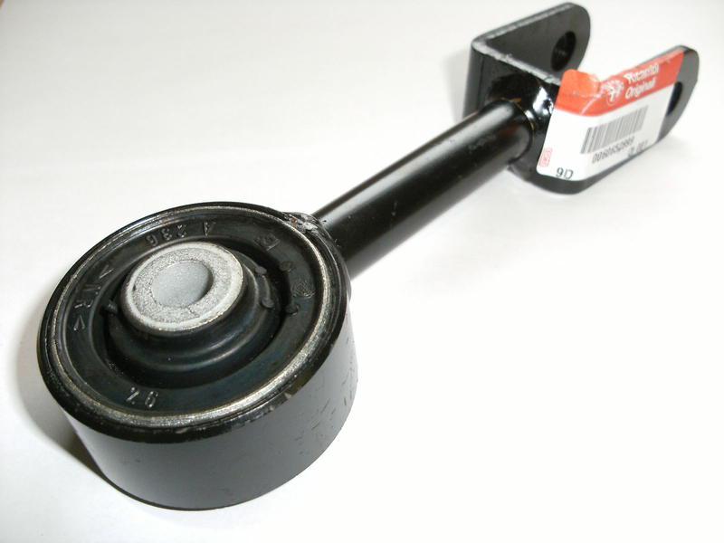

    Kupiłem silnik od AR 156 do mojej GTV, problem pojawił się w momencie gdy chciałem wrzucić silnik, okazało się że łapa silnika (od AR156) jest całkiem inna niż w mojej GTV, ale mało tego! Myślałem że przerzuce łapę i wszystko mi ładnie spasuje, niestety myliłem się budowa bloku(od 156) nie wiele różni się od mojego bloku w moim bloku łapa dodatkowo łożyskuje półośkę. Moje spostrzeżenia jeślia w ogóle się przydadzą: Oznaczenie bloku silnika od AR156 to 46 A a u mnie w AR GTV jest 47 A, lub na odwrót, nie pamiętam, dodam również , że rocznik silnika od 156 to 2000r a moja GTV to początek 98r. Jakieś rady ?

    W Gtv jaki masz silnik, z metalowa pokrywa? Jak tak to jest CF1.
    Silnik ze 156 z 2000r. bedzie juz silnikiem z plastikowa pokrywa czyli CF2.
    Lapy silniko sa inne w 156 i Gtv. Do Gtv 2.0 TS lapa wyglada tak:

    tak z metalową pokrywą a ten z 156 jest z plastikową.
    czyli przykładadowo mam kupić takie mocowanie ?
