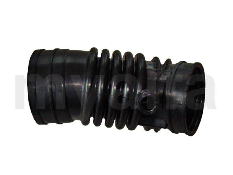

    Otóż w moim spiderku mam pęknięty dolot i poklejony taśma (jeszcze po poprzednim właścicielu) - denerwuje mnie to i chce to naprawić
    Okazuje się ze mój model ma rezonator dolotu- a ze akurat znalazlem owa rure bez rezonatora to mam pytanie czy mozna ja wymienic bezproblemowo czy musze miec identyczna z rezonatorem.
    co owy rezonator daje?

    tak wyglada dolot z owym rezonatorem:
    A tak bez:
Nazwa:	1825288014.jpg
Rozmiar:	27.8 KB
    Tak naprawde sprawe zalatwila by tylko ta guma:
    Pytanie gdzie owej gumy szukac eper twierdzi ze jest to calosc w komplecie z dolotem. 40 EU u niemcow za gume to ciut drogo.
    Czy tez moze olac rezonator i wymienic dolot na taki bez rezonatora ? na angielskim forum doczytalem ze ow rezonator byl tylko po to by spelnic norme 74 decybeli glosnosci dla samochodu

    już było o tym na forum i możesz to spokojnie wymienić na 'bez rezonatora'
    rozpisywał się o tym zjawisku drugi raz nie będę niestety nie pamiętam w którym to było temacie
    verdebiancorosso
    Qmax
    Panowie, po co szukac tej gumy?? idealnie pasuje kawalek tzw "kibel rury" pcv o srednicy 75mm, sam tak mam u siebie zrobione. Wystarczy pomalowac w kolor czarny i nic nie widac. po wyrzuceniu rezonatora poprawiaja sie walory dzwiekowe na plus silnik bardzo ladnie zaczyna mruczec przy mocniej wcisnietym gazie. Rezonator wszystkie takie dzwieki wyglusza

    decyzja juz zapadla, rezonator idzie out - nowa rura w drodze

    odświeżam nieco temat, kupiłeś nową rure dolotu, jeśli tak to w jakich pieniądzach i gdzie? bo tez mnie drazni popekana guma

    na allegro, kosztowała 90 zł

    i pasaowała bez żadnych kombinacji ta bez rezonatora?
