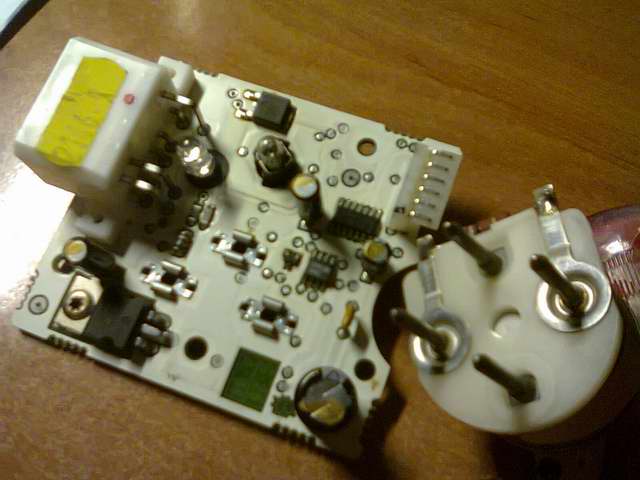

    w Gtv wskaźnik paliwa jest dosyć skomplikowany
    sygnał z pływaka jest dostarczany do głównego zestawu wskaźników (przed kierowcą, prędkościomierz, obrotomierz) i tam przez układ elektroniczny jest dzielony na dwa sygnały do diody kontrolki rezerwy i do układu elektronicznego sterującego samym wskaźnikiem w zestawie dodatkowym w konsoli centralnej
    proponuję wyjąć główny zestaw i dodatkowy zestaw wskaźników, rozpiąć kostki i je oczyścić, pospinać, zrobić to samo przy pływaku, a na dodatek proponuję rozebrać zestaw dodatkowy i wyjąć wskaźnik - jest on po prostu wsunięty w 3 styki na płytce drukowanej jak na załączonym zdjęciu (przepraszam za jakość, foto z komórki teraz robione )
Nazwa:	C3000020.jpg
Rozmiar:	39.3 KB
    tam również może pojawić się śniedź i powodować wahania wskazań (zmiana oporności), jeśli to nie pomoże, trzeba będzie zacząć wymieniać poszczególne elementy a to będzie kosztowało
    do baku dostaniesz się zdejmując tylne siedzisko, oparcie i wygłuszenie wiszące od tylnej półki do podłogi i tam powinna gdzieś być pompa i pływak nie zaglądałem tam jeszcze

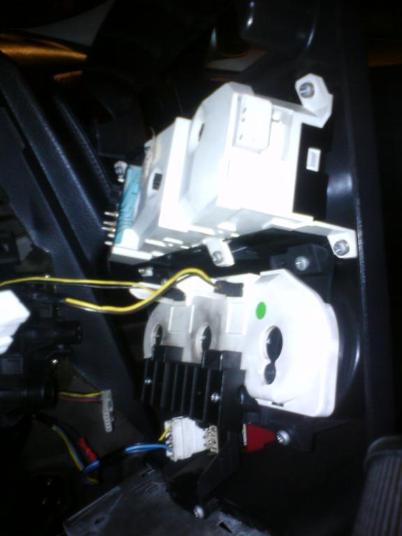

    shadow187
Nazwa:	DSC01012.jpg
Rozmiar:	37.2 KB
ID:	40740Czy ktos wie jak wypiac te dwa piekne kabelki zolto-czarne? Ani tego wyciagnac ukrecic , podwazyc, nic , i tak- jadlem sniadanie
