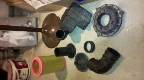

    Od poprzedniego właściciela otrzymałem części do zamontowania oryginalnego filtra powietrza i dzisiaj przyszedł do mnie wkład jakiejś średniej firmy (zdecydowałem, że nie potrzebuje żadnego cudownego filtra K&N). Sprzedający mówił, że wszystkie części są, ale ja nie jestem taki tego pewien. Znalazłęm jakiś manual do GTV-ki ale nie moge do końca ustalić jak połączyć te elementy.
    Tutaj fotka, tego, co mam:
    Czy ktoś orientuje się jaką część musze dokupić, żeby to zamontować?
    Wiem na pewno, że mam rezonator, rure, która do niego pasuje, pokrywe filtra. Nie wiem co to jest taka dziwna uszczelka, domyślam sie, że przypada na obudowie filtra. Poza tym obudowa ma takie śruby, na które nic nie jest przykręcone - może to właśnie tak brakuje jakiejś części?
    Czy ktoś doświadczony mógłby pomóc, np. podsyłając jakiegoś dobrego manuala?

    w puszce na filtr na samym dole musisz dać ten 'lejek', co leży powyżej grubego kolanka i na nim stawiasz filtr
    całość zamykasz dużą pokrywą, a na nią przychodzi przepływka i dalej rura do przepustnicy

    będziesz potrzebował taką puchę:http://moto.allegro.pl/obudowa-filtr...989569713.html
    na filtr i zobacz czy masz metalowy koszyk, jest on przykręcany do karoserji, potrzebny do przykręcenia tej puchy, na twoim zdjęciu tego nie ma.

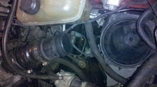

    Znowu podpre sie zdjęciem.
    Mam wrażenie, że ktoś narobil przy tym zakładaniu stożka bałaganu:
    Tak to wygląda pod maską. Pucha jest.
    Jeszcze pytanie - gdzie powinna przypasc ta tuleja z wystającym, cienkim kołnierzem?
    Dzięki za wszelką pomoc, staram sie znależć właśnie katalog części.

    w przepływce brakuje kołnierza z trzema otworami na śrubki mocujące do dekla, to nie jest prawdopodobnie z tego auta i powinieneś poszukać całej rury między przepływką a przepustnicą, bo to coś klejone taśmą woła o pomstę do nieba! :/
    stożek to chwyt marketingowy! pic na wodę, fotomontaż
    odpowiednio duży filtr w puszce z rezonatorem zrobią więcej niż stożki
