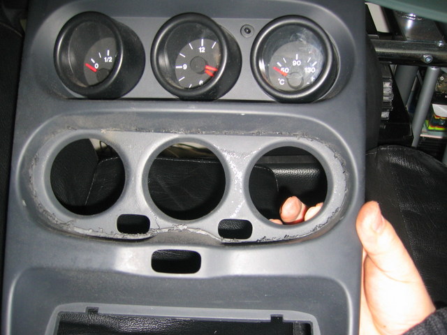

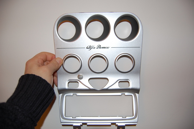

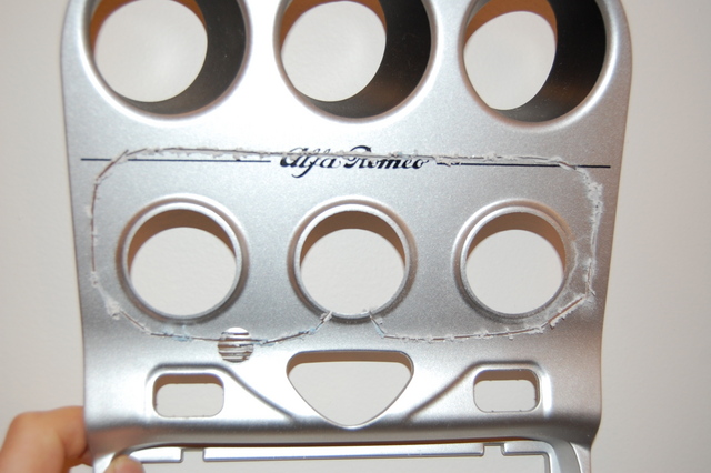

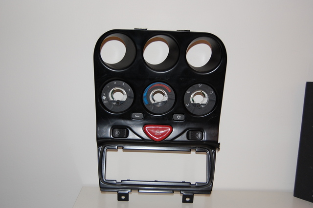

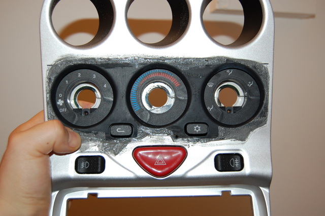

    Ogólnie tak to wygląda, może kogoś zainteresuję, różnica taka, że będzie manualna klima, reszta na foto:

    na ostatnim nie widać, ale przedostatnie zdjęcie, to kaszana, widać miejsce spawania, poprawiałeś to czymś?
    pomysł bardzo fajny i dobrze się prezentuje jako efekt końcowy

    Sam tego nie robiłem, znalazłem na zagranicznym forum, i wydaje mi się że, aby było idealnie, można by folią alu lub carbonem okleić, lub dobrze wyszlifować aby nie było śladów i lakierem ciemny srebrny tytan, a nie czarny.

    przeróbka ma na celu założenie dechy po lifcie, ale niestety panel klimy nie pasuje i trzeba nieco porzeźbić
    też będę moją konsolę przerabiał, ale na razie nie mam spawarki do plastików

    Po co tyle rzeźbić ?? Po małych przeróbkach pasuje nagrzewnica ze sterownikiem z alfy 156 i jest automatyczna klima bez rzeźby. Sam tak mam u siebie w Spiderze, jednak do tej pory nie mogę dostać nigdzie poliftowego tunelu środkowego ...
