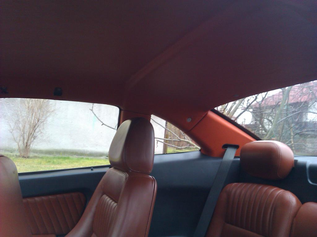

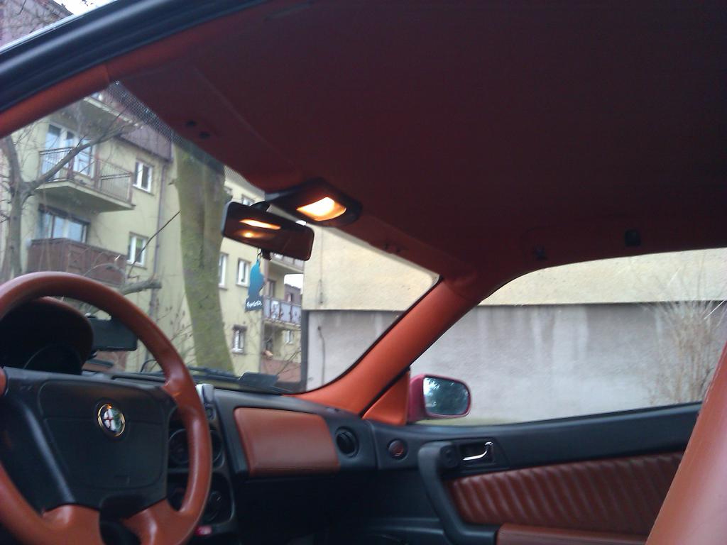

    Zakładam temat, bo wiem, że w Gtv-kach lubią się odklejać. Nie wiem jak się cenią tapicerzy, można naprawić samemu za ok. 120 zł. Roboty na 2-3 dni ale się opłaca. Najważniejsze to tanio znaleźć materiał tapicerski, który będzie się podobał. Ja użyłem najzwyklejszego skaju bez żadnych pianek, materiał zabezpieczony od spodu cienką tkaniną. Kawałek 160x100 kosztował chyba 13 zł. Kupiłem 160x300cm i starczyło na podsufitkę i słupki z delikatnym zapasem, do tego 3 opk. najtańszego kleju kauczukowego 250ml.(wydajność jaką chwalił się producent to 2mkwadratowe z opk i teoretycznie jedno pudełeczko powinno starczyć, w ostateczności zużyłem prawie 3 opk.) Wyszło to takOdklejająca się podsufitka w Gtv-img_20111217_113203.jpgOdklejająca się podsufitka w Gtv-img_20111217_113141.jpg

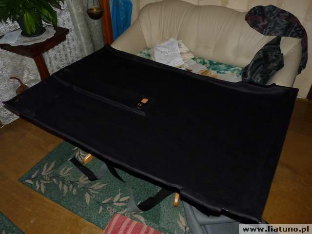

    pięknie wykończone, w każdym zakamarku, ale na słońcu złaziło
    kupiłem drugi kawałek materiału i zawiozłem do tapicera, który to na własnym kleju za 80 zł mi to zrobił i nic nie wisiało, a podsufitka już drugi rok zaczyna
    w Gtv nie podejmowałem własnych działań poza jej zdemontowaniem i za 250zł miałem zrobioną od podstaw i jest super
    oczywiście samemu jak zrobiłem, byłem z tego dumny i zadowolony, ale bez odpowiednich materiałów nic się nie da zrobić porządnie'
