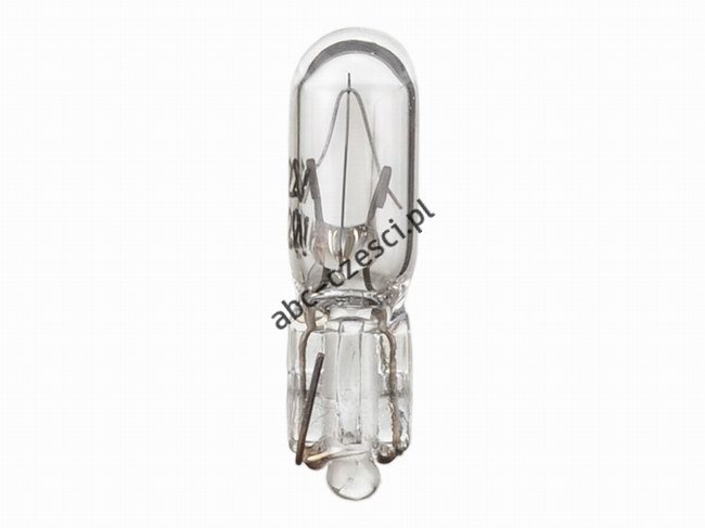

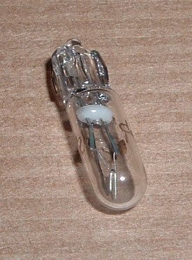

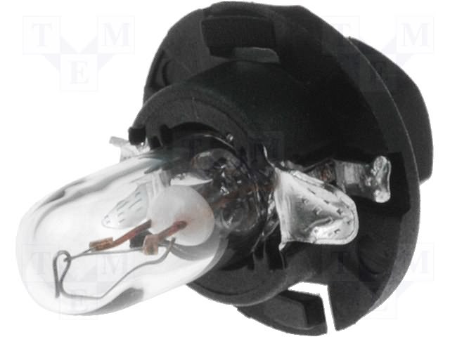

    W1,2W (12V 1.2W) całoszklane
    możesz je kupić razem z oprawkami

    albo najlepiej same żarówki, wyjdzie taniej

    mogą one dość ciężko wychodzić z oprawek, ale śmiało, wyjdą tylko nie wyciągaj kleszczami, bo zgnieciesz
