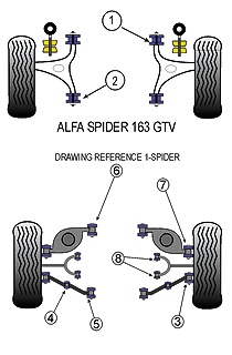

    Cytat Napisał kudlaty_bytom Zobacz post
    wg wcześniejszych opisów 23891 jest numer 6 i jest inna niż 5
    Cytat Napisał darek2116
    Bo widzisz tak pisze bo wymiary sie zgadzaja ale jedna jest wahliwa i nie mozna takiej zalozyc na mocowanie do nadwozia.
    25557 jest stala i ona ma byc mocowana do nadwozia
    Wahliwe sa na piaste mniejsze
    To tylko proszę mi doprecyzować tą kwestię...

  2. #22
    Użytkownik Znawca Avatar darek2116
    06 2010
    Bedzin
    164 Super 3.0 V6 12V
    1,536
    Nie wiem co ci tu dokladniej okreslic?
    piasta ma dwie tuleje wahliwe te same montowane do obu wahaczy.
    Tylny dolny ma jeszcze mala na amortyzator i tuleje mocowania wahacza do nadwozia 25557 i tak ma byc a nie inaczej
    Jest jeszcze kwestia ze jesli chcemy to zakupic w Inter Carsie to oni maja tam to zle wprowadzone i krosuja 23891 jako to sam z 25557 co nie jest prawda bo jak pisalem 891 jest wahliwa i do nadwozia nie da rady takiej zastosowac.
    Z reszta najlepiej i na 100& to zdjac i pomierzyc i potem podobierac bo oficjalnie nikt poza ted-gum nie robi takich tulei i nie jest to skatalogowane.Po demontazu zadzwonic upewnic sie i gra
  3. #23
    Użytkownik Romeo
    01 2008
    Bydgoszcz
    164 QV 24V '93, 164 Super TB '96, 166 2.5V6 '98, 155 2.0TS 16v '96
    509
    Nr 6 ze schematu to takze 25557 ? Wlasnie to chcialem sprecyzowac...

  4. #24
    06 2010
    Bedzin
    1,536
    NIe,to nie jest to samo ale krosuje sie jeden z drugim w IC co jest nie prawda bo jak widac na rysunku juz jedna jest wahliwa a druga nie.Po prostu nie pasuje
    Idz do auta i sobie spojrz na wahacz a potem w ten katalog to zalapiesz o co chodzi
  5. #25
    Użytkownik Romeo
    01 2008
    Bydgoszcz
    509
    ok. w poniedziałek zobaczę na samochodzie jak to wygląda... bo się nie dogadamy
    tuleja nr 3 to numer 00025904 tedgum lub mercedes 201 352 00 27
    tuleja nr 4 to numer 00021546 tedgum
    tuleja nr 5 to numer 00025557 tedgum
    tuleja nr 8 to numer 00022239 tedgum
    tuleja nr 7 to numer 00025904 tedgum lub mercedes 201 352 00 27
    te powyżej są pewne
    tuleja nr 6 to numer .......... tedgum -
    tutaj mam tylko wątpliwość czy ma być00025557 czy wahliwa 23891
    Załącznik 73652

  6. #26
    06 2010
    Bedzin
    1,536
    Jestem deliktanie skołowany ale zmieniałem tuleje nr 5,3,7
    z czego tuleje 7 i 3 to jest na 100% to samo czyli na strone po 2 szt
    Tuleja nr 6 akurat nie była w kręgu zainteresowań w każdym razie jest to tuleja stała nie wahliwa.Ja już nie mam auta więc zostaje ci pomierzyć...

  7. #27
    Użytkownik Romeo
    01 2008
    Bydgoszcz
    509
    Pomogles bardzo. Przepraszam za dociekliwosc ale chce jak najszybciej zamowic wszystkie tuleje
    edit:
    No i pomierzone i wymienione co trzeba
    Teraz jest błoga cisza i genialna wręcz trakcja
    Dla potomnych przepis na remont tylnego zawieszenia w Gtv/Spider:
    tuleja nr 3 to numer 00025904 tedgum lub mercedes 201 352 00 27 - ja zastosowałem zamiennik Delphi
    tuleja nr 4 to numer 00021546 telugu
    tuleja nr 6 to numer 00025557 tedgum - jak się okazało jest to jednak ta sama tuleja co nr 5

  8. #28
    Użytkownik Znawca Avatar supa_adam
    12 2012
    Gtv Sport Limited Edition 2002, 156 SW 2.4 JTDm, GT 3.2
    1,419
    [złoty kilof, wiem ]
    Wymieniając całośc na poliuretan, wiele ludzi twierdzi, że wahliwe powinny zostać jednak metalowo-gumowe. Które to numery na schemacie?
  9. #29
    11 2011
    Sosnowiec
    145 1.8 TS MY99
    141
    W TS nr 3 i 7. W V6 jeszcze dwie, ale muszę to sprawdzić na żywo.
  10. #30
    Użytkownik Fachowiec
    04 2011
    916 i 955
    2,261
    W v6 było ich 8
    Na końcach dolnych wahaczy
