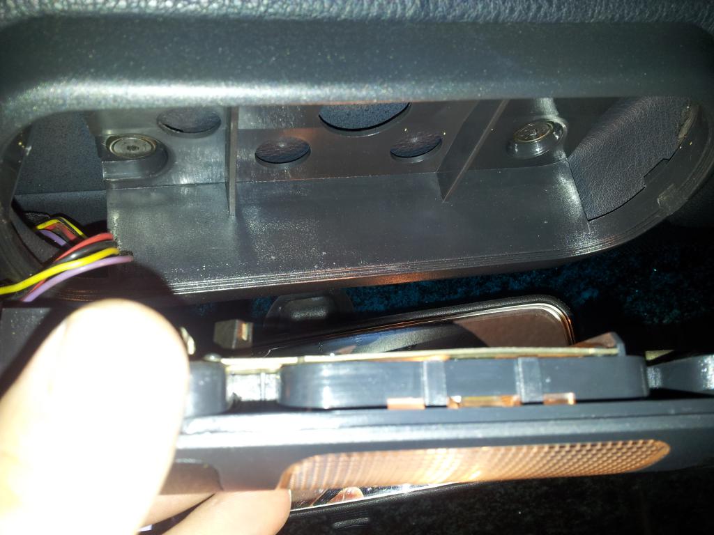

    Jeszcze nie zamówiłem tego modułu, ale rozebrałem lampke w podsufitce i moim oczom ukazało się to:
Nazwa:	20131207_144050.jpg
Rozmiar:	87.4 KB
    stanlizak możesz mi wytłumaczyć gdzie włożyłeś ten moduł? Bo tam niewiele miejsca jest i ja osobiście nie widzę, żeby ten moduł tam się zmieścił niestety ;/
    Lampka chyba całkowicie wypełnia ten otwór...
