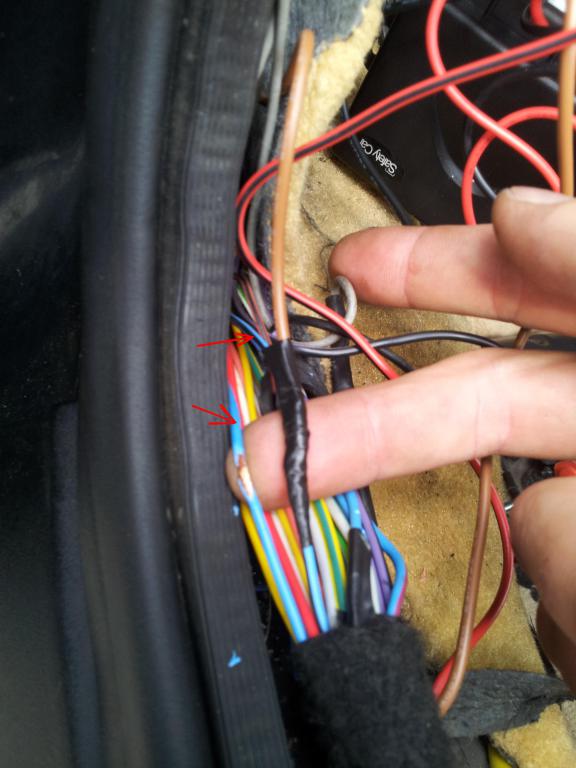

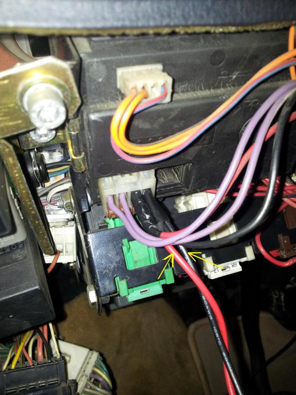

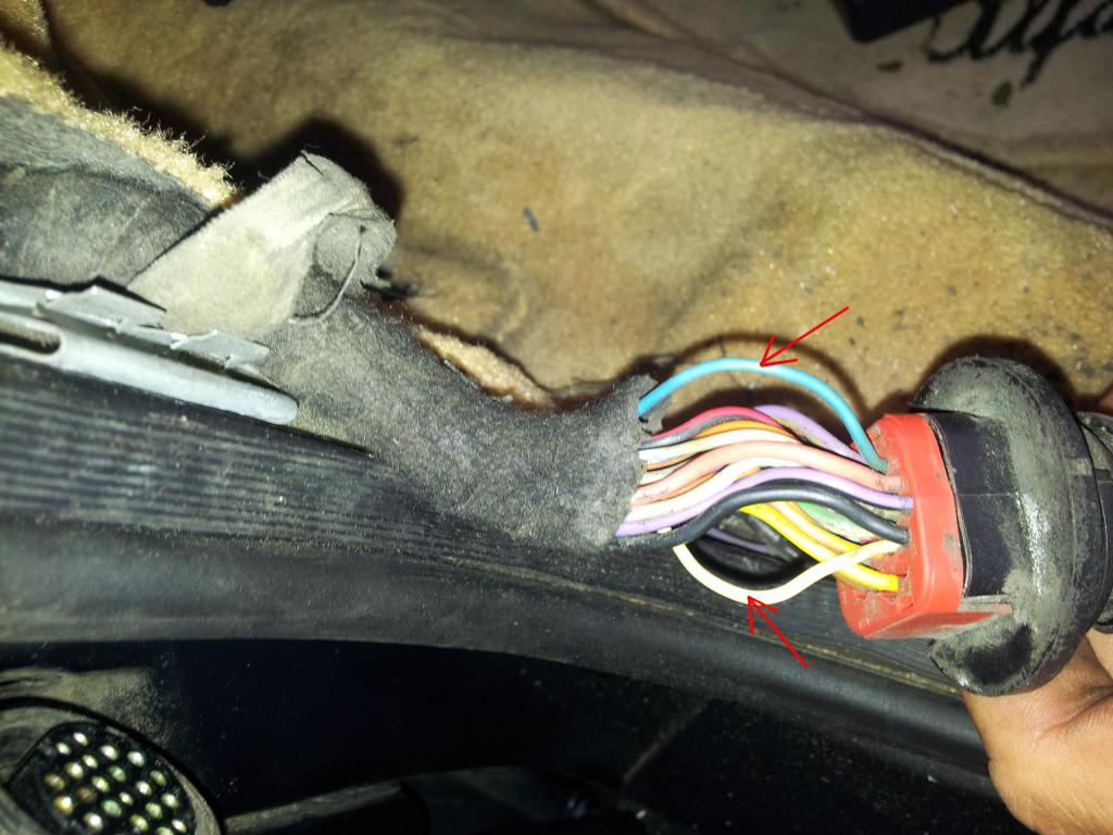

hm pewnie łatwiej bedzie poszukać centralki skoro plug&play, kojarze, że ktoś pisał, że jest za schowkiem nad nogami pasażera (poszukaj w starszych postach), ale moge się mylić, ja podłączałem centralke uniwersalną i zrobiłem to tak
zasilanie wyjąłem ze złącza nad skrzynką bezpieczników czerwony i czarny
sterowanie jest w gtv minusem, wyjęte ze złącza w drzwiach, biały - otwieranie, niebieski zamykanie
kierunki z listwy progowej, niebieski i niebieskoczarny (u mnie jest kilka niebieskich (2 może 3) więc trzeba najpierw sprawdzić miernikiem lub kontrolką który daje sygnał)

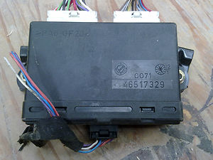

Dzisiaj wreszcie miałem kilka chwil i mogłem powrócić do tematu.
Nie dało mi żyć umiejscowienie tej centralki... no i znalazłem... moduł komfortu czy jak to tam zwą nr części 46517329
Muszę teraz znaleźć jakiś schemat tego ustrojstwa i dowiedzieć się gdzie się wpiąć.
Chcę podłączyć ten sterownik META M20...
Jeśli ktoś z was zetknął się z tym sterownikiem ? Steruje on podobno szybami, ściemnianiem lamp, centralny itp
Występował w Marea i innych fiaciorach
