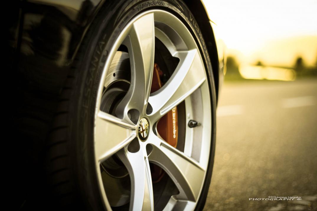

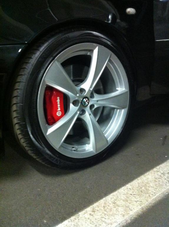

    tarcza 330mm pod 5x98 występuje tylko w szerokości 32mm.
    poszerzenie to nic innego jak włożenie przekładki 4mm między 2 części zacisku i przedłużenie dolnego przewodu hamulcowego.
    Poniżej felga 18' zacisk jak w GTV na tarczy 330mm.
    Myślę, że gra warta świeczki.
