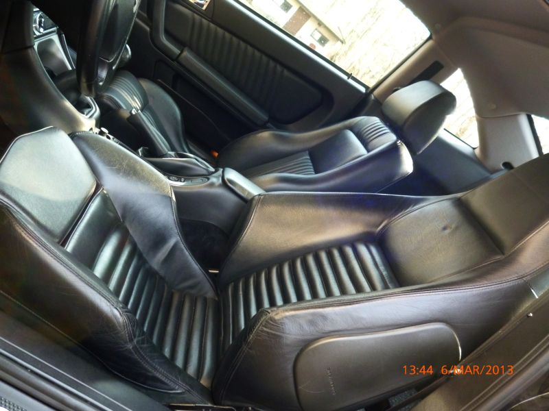

    na pewno ze starszej Lanci Delty, też są wygodne i mają masywne oparcia
    tu jeszcze jedna fotka można się przypatrzyć że najgłębsze miejsce w fotelu jest na poziomie szyn, w dół można jeszcze zejść ale już na stałe, taka wersja jest do normanego użytku

    Koledzy, czy ktoś próbował zainstalować do Gtv fotele z Alfy GT (mają odchylane oparcie i podobne szyny jak w 156)?

    Ja do 156 wsadzałem fotele z GT. Mają szersze szyny ale da radę to zrobić.
    Więc jeżeli fotele z 156 pasuja do GTV to i te z GT można włożyć.
    Tylko z Gt sa nieco wyższe.
    Lukas, czy fotele nie haczą o tunel środkowy?
    Co zrobiłeś ze starymi fotelami?

    Nie haczą o tunel środkowy, ani z drugiej strony, jedynie co się delikatnie ociera to mocowanie pasa w dolnej części, ale i w oryginale tak samo dotykało tunelu, oryginalne fotele zostają , nie bede sie ich pozbywać, są w super kondycji Alfa przejechała 83.000km i większość to w Niemczech, później i tak wrócą na swoje miejsce przy ewentualnej sprzedaży.
