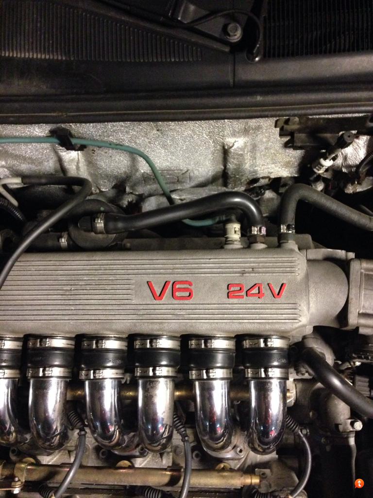

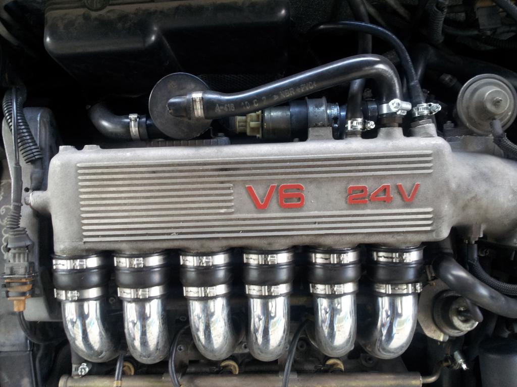

    '97. postaram się wrzucic fotke dzis wieczorem jakos.
  3. #13
    MrMike
Nazwa:	20130521_185357.jpg
Rozmiar:	105.7 KB
    silniczek krokowy jest za silnikiem, przymocowany obejma, centralnie za napisem V6 . w chodzi do niego wtyczka i bodajze 2 wezyki. pozdro
    dotarlem do roboty wiec juz masz zaznaczone pzdro
Rozmiar:	104.7 KB
