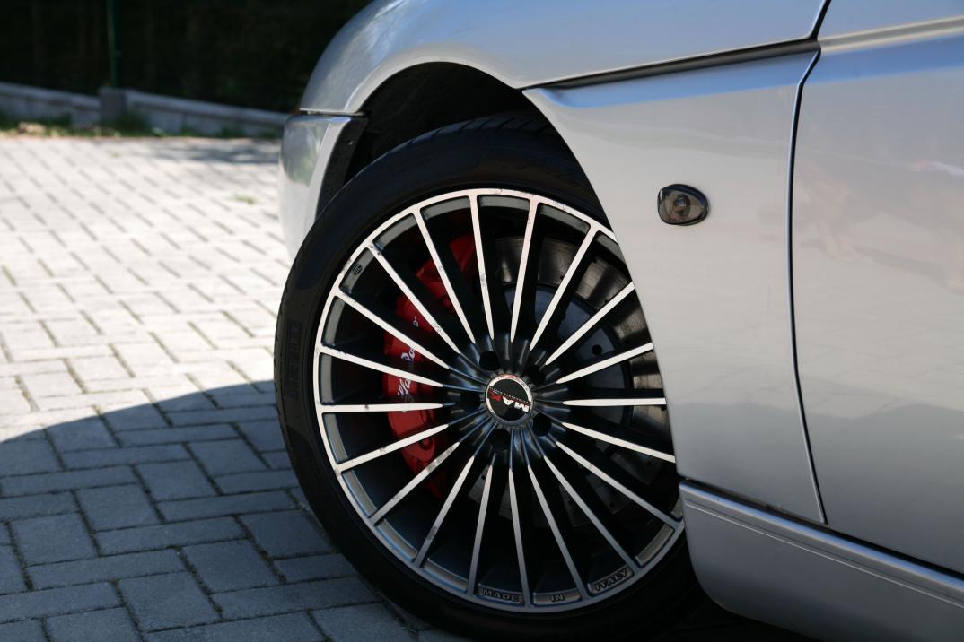

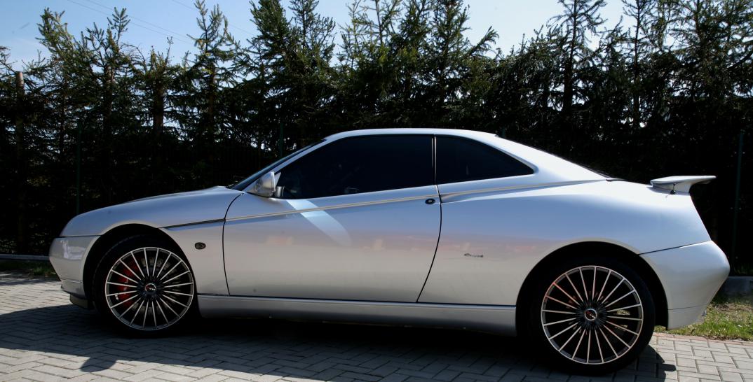

    Kilka fotek nowych zabawek do mojej Gtv Zona mowi, ze oszalałem ale co tam Tarcze z audi R8 356X32 i 6 tloczkow brembo z Panamery na aucie od miesiaca i powiem jest miodzio. Za tydzien biorę sie za tyl. Bedzie 312 tarcza wentylowana i duzy zacisk z golfa R32 bo obecny tył ma sie nijak do przodu

    Świetnie to wygląda, no i skuteczność poprawia. Bylebyś tylko jedynki miał całe

    Zdecydowanie poprawiło sie wyczucie pedeł jest bardzo precyzyjny. A moze to kwestia, ze nowe a poprzednie mialy 12 lat no i nie piszcza

    Robi wrażenie
    No to teraz felgi minimum 18".

    Są 18 a będą 19 tylko jest problem z et bo 35 nie wejdzie ledwo 30 sie miesci a trudno o takie felgi do alfy. Bylem dogadany na EtaBety ale niestety et tylko 35 wiec nie wejda a dystansow nie chce wiec szukam. Jak cos znajde to te będą na sprzedaz

    W błotniki Gtv akurat można całkiem szeroką lub z małym ET felgę wrzucić więc nie problem. A z 5x100 nic się nie znajdzie z odpowiednim ET by na pływających wrzucić? Coś z Tomasona pewnie by dało radę.

    Z tym miejscem z przodu to nie do konca Mam teraz Et 30 i 8 cali i 225 40 18 opony i ociera przy max skręcie wiec 30et no moze gora 25 przy 8 calach bo i tak juz wystają za obrys .

    A jak sie mocniej hamuje to przednia szyba nie wylatuje ? :p
    A czlowiek sie cieszyl z marnych 330 i 4 tł. ...

    Dzieki Wojtek, naprawde mnie ciesza te hamulce. Ludzie sie ogladaja za nimi na parkingu
