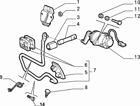

    odświeżę temat. Padł mi potencjometr gazu w 3,0 V6 CF2 (98 rok) pytanie gdzie i jak zamówić nowy potencjometr no i zasadnicze pytanie gdzie znajdę ten potencjometr i jak go wymienić? Z góry dziękuje za info!
    aaa w EPER po wpisaniu VIN nie pojawia się info, że jest tam jakiś potencjometr. w CF3 i 3,2 jest ale w mojej wersji niby nie ma a wydaje mi się, że mam już elektroniczną przepustnicę...może ktoś to jakoś sprawdzić? Poniżej VIN
    ZAR91600006050096

    Jest: 60630466 zastąpił 60662165
    Obrazek poglądowy, tu nr 13. W eperze jest ciut inaczej
    Było patrzeć jak pokazywałem Najlepiej ją wyciągnąć i spisać numery

    hmmm w eper po wpisaniu mojego vin pokazuje, że ja niby mam tą wersję bez tego potencjometru... rozumiem, że jak tam zaglądałeś to właśnie to to tam było tak?
