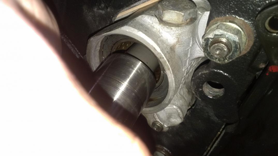

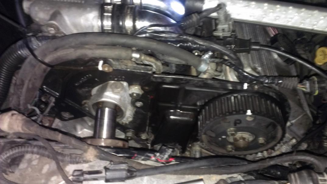

    Po remoncie silnika narodził się wyciek z uszczelnienia jednego wałka rozrządu. Lało strasznie.
    Po rozebraniu ukazał się taki widok.
Nazwa:	IMAG0263.jpg
Rozmiar:	77.7 KB
ID:	107141Kliknij obrazek, aby uzyskać większą wersję
Nazwa:	IMAG0264.jpg
Rozmiar:	58.3 KB
    Należy wymienić pierścień uszczelniający. Pytanie jak wycisnąć stary bez zdejmowania głowicy?
    I drugie pytanie gdzie taki pierścień można od ręki nabyć?
    Nr części wdg Epera 60570617

    wałek trzeba wyjąć wtedy nie będzie problemu
    zakładaj z powrotem ten pasek bo już widzę że jakieś znaczki sobie porobiłeś
    kolektor out
    pokrywy wałków out (obydwie bo przy okazji sprawdzisz sobie jak fachowo Ci rozrząd ustawili
    i proponuję też luzy zaworowe poustawiać

    znaczki mechanik porobił... ale będą zdejmować dekle

    Wymienione i dalej to samo. Leje strasznie. Testowali 3 różne uszzczelniacze i dobrali najlepiej pasujący. Po zagrzaniu silnika dalej to samo. Jakieś pomysły?
    Jest opcja że może odpowietrzenie jest gdzieś zatkane i robi się ciśnienie i idzie przez simmering... co o Tym myślicie?

    poznałem przyczynę problemów z wyciekiem oleju w mojej Belli. Sam na to wpadłem.
    Brakuje korków od głowicy. Są po dwa na głowice. I przez nie leje. Są w trudno dostępnych miejscach i ich nie widać. U mnie ich nie było.
    Dodatkowo wymieniony simmer wału i drugiego wałka.
