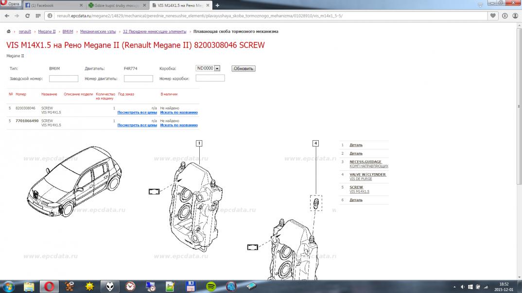

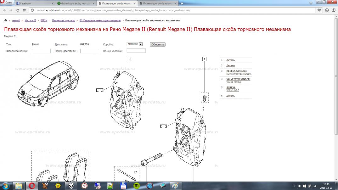

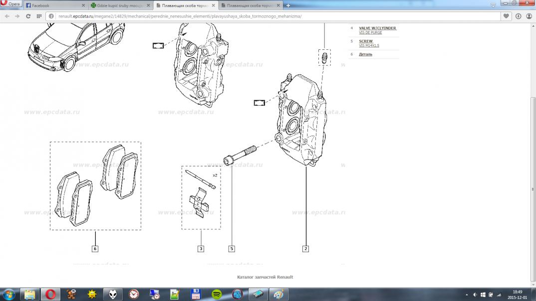

    ostatnia godzina poszła na szukanie. w aso renault powinno być. pod numerem 5, może to ta strona http://renault.epcdata.ru/megane2/14...ogo_mehanizma/ jeśli znajdziesz wg schematu, czyli ma być tak jak u mnie BM0M i F4R774. generalnie pierwsze 2 skriny to pokazanie który numer, na trzecim są 2 numery dla tej części - polecam telefon do aso żeby powiedzieli co jest co, albo zamówili obie śruby...

    Dziękuję kolego za pomoc mogę się jakoś odwdzięczyć?. Wychodzi na to że część ludzi pracujący w ASO są leniwi albo nie douczeni skoro nie potrafią wyszukać konkretnych części dla klienta .

    normalna sprawa, nie chce im się, choć w sumie wymaga to tyle samo wysiłku co znalezienie dla warsztatu który przyjdzie z numerem vin - jedyne co, to wybiera się model ręcznie, a nie wybiera z automatu...
    a co do rewanżowania się - to ja fizycznie możliwości nie widzę, a i potrzeby przyjmowania czegoś nie mam jakieś wnioski chociaż wyciągnij z tego się działo, przyda się na przyszłość
