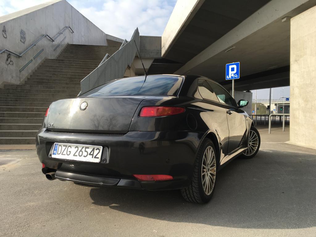

    Hej.
    Chciałbym zamontować w swojej GT sprężyny Eibach -30 i wstawić dystanse 20/30 mm aby koła były równo z linią nadkoli. Pytanie czy takie rozwiązanie nie sprawi, że koła będą obcierały o nadkole? Wiem, że jak obniżę i zostawię dystanse 15 mm, które mam to koła paskudnie się schowają i nie bd dobrego efektu. A ma być nisko i szeroko z uniknięciem montowania gwintu.
    Z przodu mam dodatkowo zamontowane Bilsteiny B6, z tyłu Bilsteiny B4. Opony 225/45 R17
    Może jakiś pomysł jak to ładnie zgrać aby było nisko, szeroko i z głową? Ma ktoś GT lub inne obniżane i dystansowane?

    gewinde, stęsy i spasy albo bd bjeda.
    Użytkownik Romeo Avatar SebaM
    11 2014
    BTM
    GT 3.2
    542
    arquadiusy ma u siebie 9,5 cala bez dystansów i jak dobrze wiem sprężyny -30 mm. Podobno wyszedł dobry spas. Jak dobrze liczę, to dystans około 20 mm wychodzi ( 15 ET i 1 cal różnicy na stronę).

    Jak chcesz wsadzić takie grube dystanse to musisz zrolować nadkola żeby nie tarło :/ inaczej bedziesz mial po oponach

    Zrolowanie nadkoli? Słyszałem o tym ale nie wiem za bardzo z czym to się je. Jest to jakaś bardzo kolizyjna i wpływająca na blacharkę operacja? Robią to blacharze/lakiernicy czy wystarczy wynająć sobie maszynkę do naginania i samemu zrobić?

    Wystarczy wypozyczyc maszynke i samemu zrobic , potrzebna ci bedzie jeszcze opalarka albo palnik wpisz sobie na yt fender roller i wsyzskiego sie dowiesz
