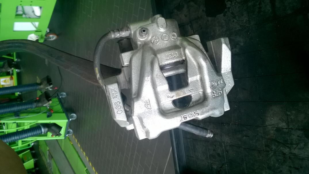

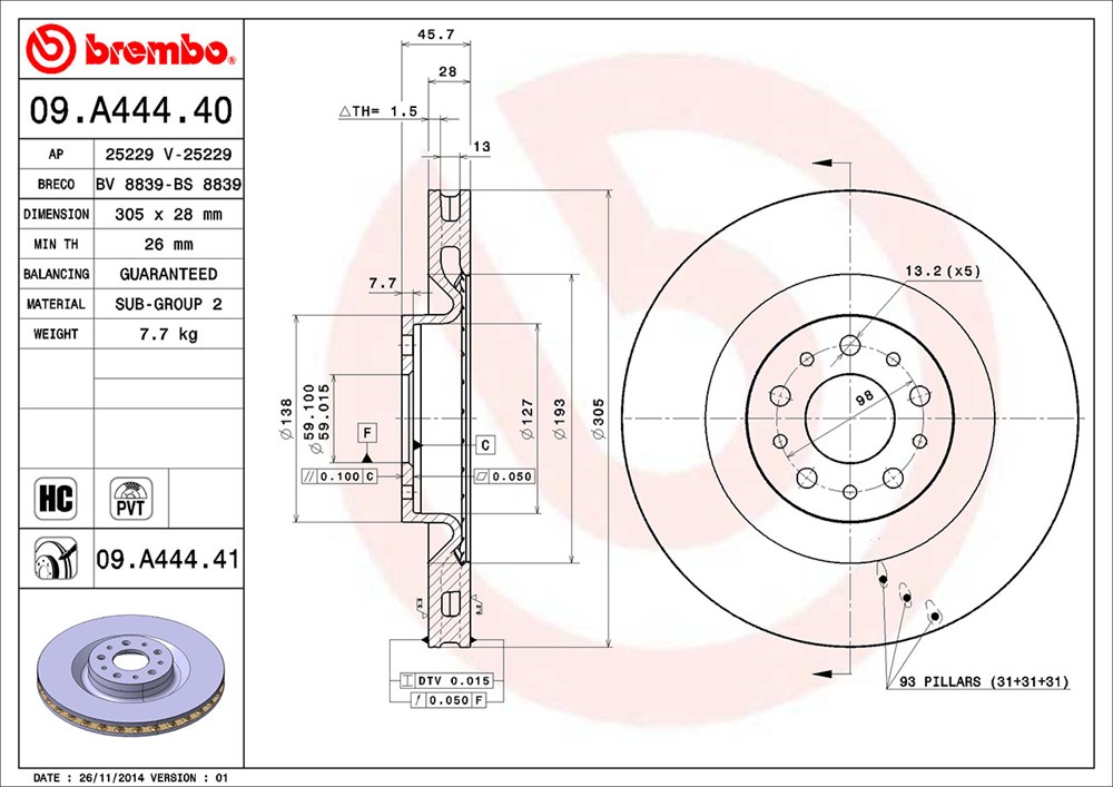

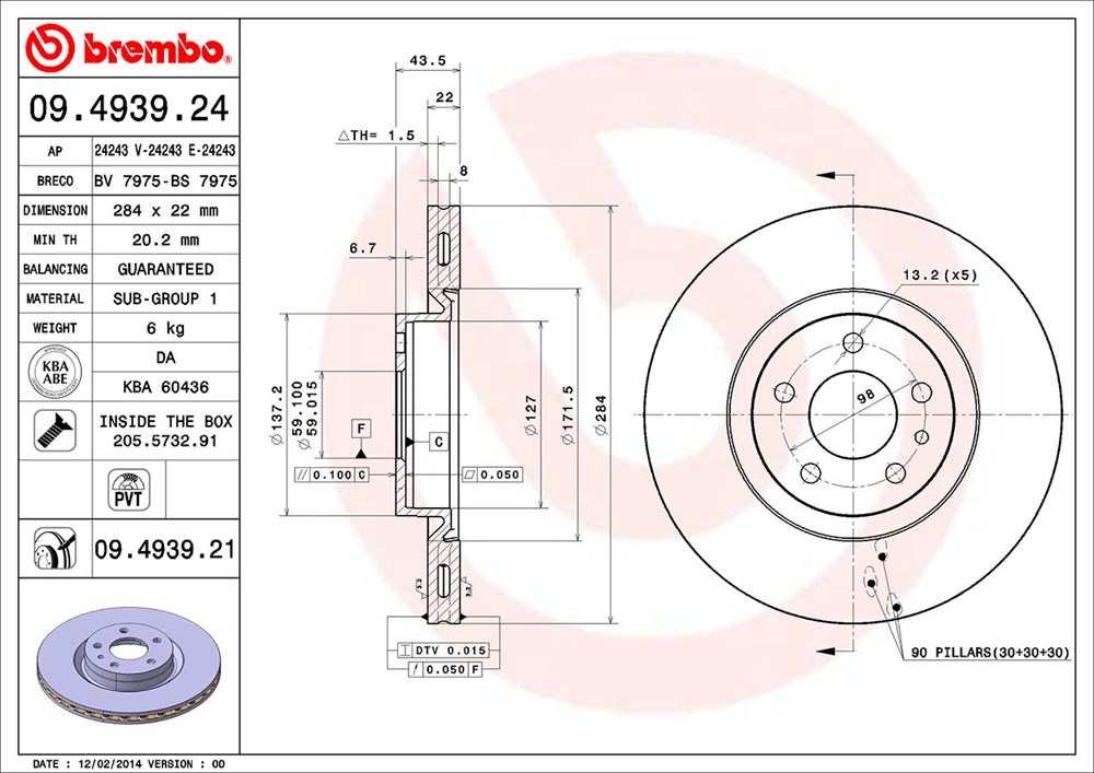

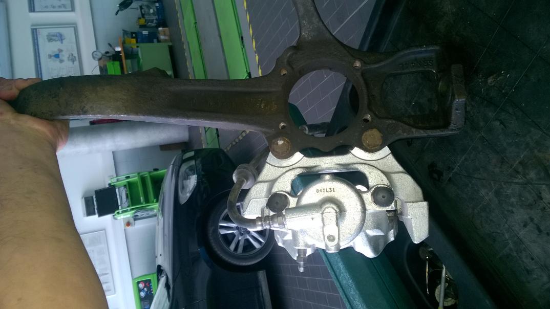

    Znalazłem sposób na bardzo tani upgrade hamulców na większe tarcze 305x28. W katalogu Brembo znalazłem że tarcze od Doblo 263 i Fiata 500L mają prawie identyczny offset jak AR147. Po analizie zdjęć na olx, zaryzykowałem i kupiłem za 200PLN kompletne zaciski z jarzmami od Doblo 263 2.0 Multijet 2014'. Dzisiaj przyszły zaciski i pięknie pasują do zwrotnicy-rozstaw,śruby itp.. Na dniach będą tarcze i klocki więc zdam relację jak to działa. Nie jest to Brembo na 4 tłokach, ale jest trochę więcej żeliwa do nagrzania.

    Czekaj bo czegoś nie rozumiem.
    Zacisk z doblo założyłeś do 147. W doblo jest 284x22. Jak ma ci tam wejść 305x28 ?
    Czy zacisk z doblo ma taką budowę że jest o 21mm (305-284) dalej od środka osi oddalony i wejdzie ci wtedy 305mm. Czy jak?

    Mały_777, w Doblo i 500L jest opcja z tarczą 305x28 - masz rysunki techniczne tarczy z AR147 i Doblo w moim watku. Zacisk jest bardziej oddalony od osi koła i tyle. Wszystko wygląda na bolt-on. Zrobię foty na samochodzie

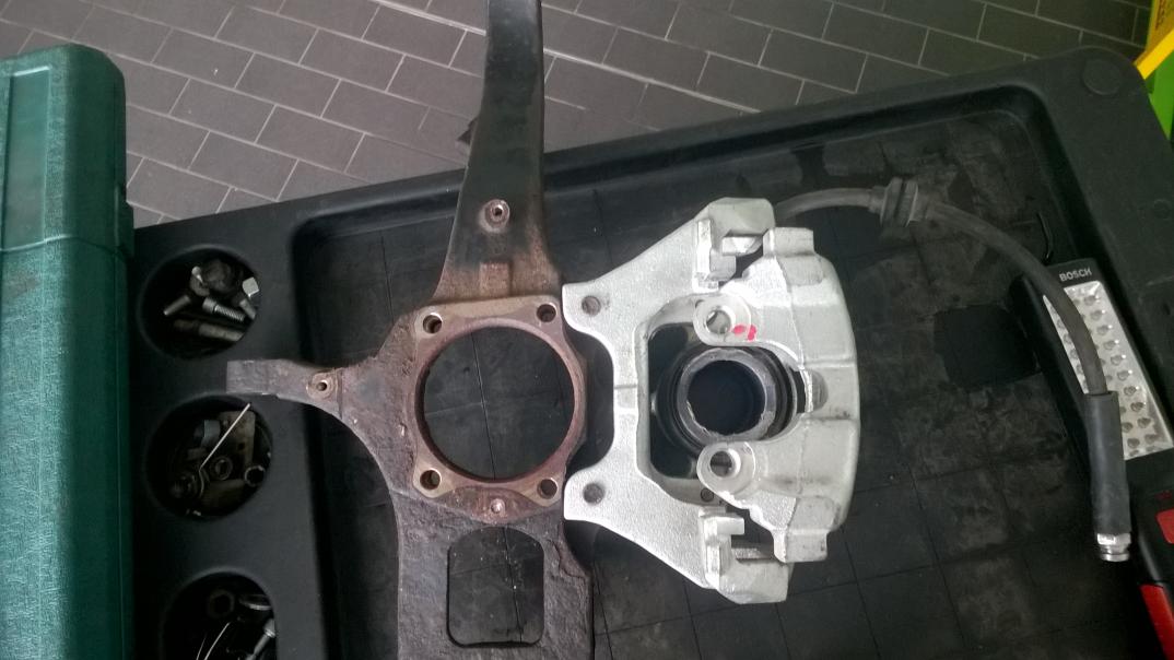

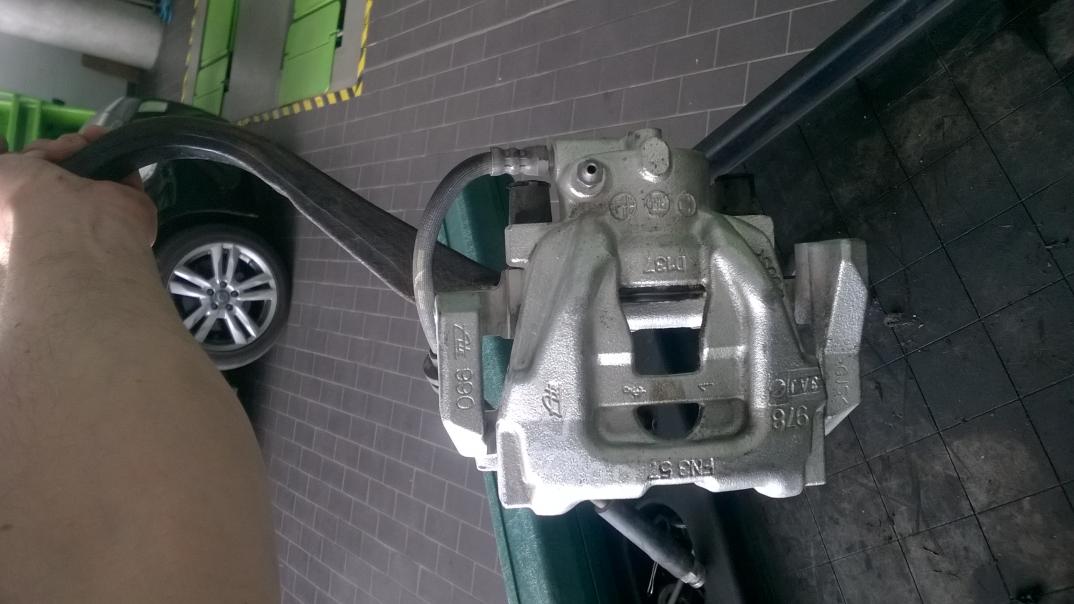

    A tak to wygląda na zwrotnicy:

    Cytat Napisał maly_777 Zobacz post
    Podziel 21mm na pół i wtedy wszystko się zgadza

    Doblo ma offset 36.5mm więc pewnie da radę. Pewnie w przyszłym tygodniu założę je na samochód.
