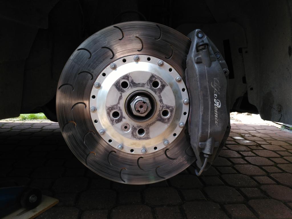

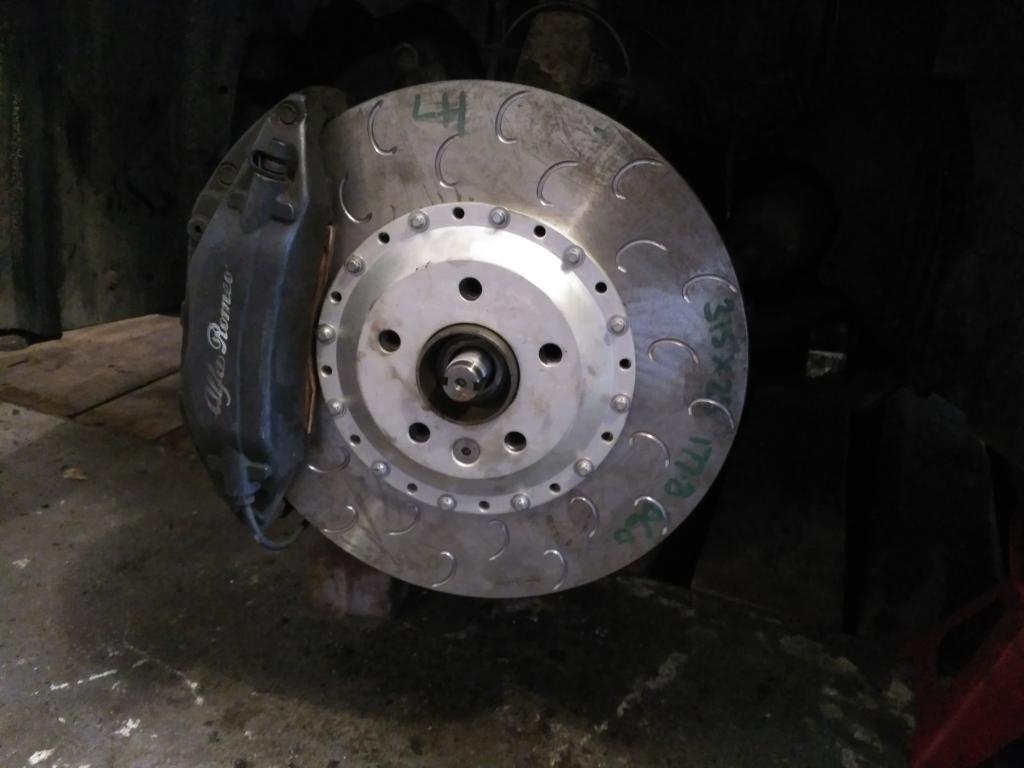

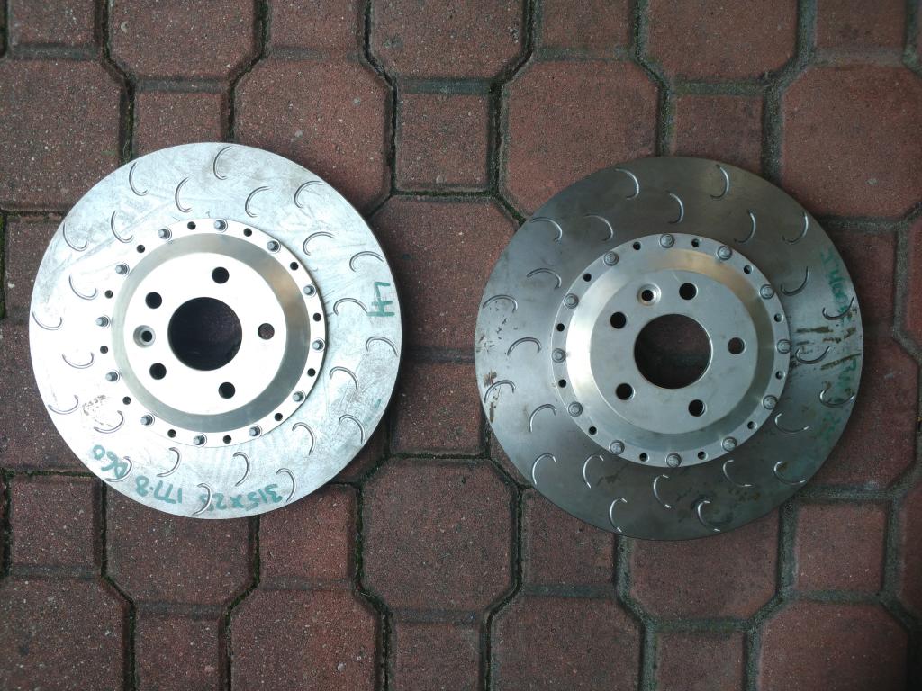

    Założyłem u siebie zaciski ze 166. Do tej pory jeździłem na tarczach 305mm z GTA, ale jest z nimi problem, bo klocek jest szerszy (60mm) niż tarcza (50mm, małe Brembo) i wystaje. Nie byłem za bardzo zadowolony też z mojego zestawu (tarcze Brembo + Ferodo DS Performance). Chciałem coś z tym zrobić i zmienić tarczę na inną (nie chciałem kombinować z tarczami ze 166), do tego wymyśliłem sobie, że założę tarcze dwucześciowe i fajnie byłoby, jakby wszystko weszło w 16 calową felgę (m.in. dlatego nie brałem pod uwagę 330 z GTA). Przejrzałem katalogi kilku firm zajmujących się produkcją takich tarcz, starałem się wybrać rozmiar, który da mi możliwość wyboru spośród kilku producentów, a nie jakiś szczególny, który produkuje tylko jedna firma. Po poszukiwaniach stanęło na rozmiarze 315x28, z 12 otworami mocującymi 6.4mm na okręgu 177.8mm. Takie tarcze można pozyskać np. z AP Racing czy Taroxa. Ja swoje pozyskałem z firmy Reyland Motorsport. Okazuje się, że to jest największy rozmiar tarczy pod szerszy klocek (60mm, duże Brembo, ze 166, 159 lub GTA 330, też Evo i WRX). I mieści się w 16 calowej feldze, chociaż musiałem przesunąć ciężarki wyważające, bo zaczepiały o zacisk. Do tego klocki CL RC5+ i mogę powiedzieć, że jest dobrze. Nic nie piszczy przy hamowaniu, potrafi być trochę głośno przy zimnym klocku i małych prędkościach (pewnie przez nacięcia). W Ułężu zestaw sprawował się wzorowo i nie mogę się do niczego przyczepić. Mogę w końcu napisać, że Alfa hamuje.
    Tarcze z przykręconymi dzwonami:
Nazwa:	IMG_20160728_135529.jpg
Rozmiar:	133.5 KB
    Tarcza z zaciskiem zamontowana (wymieniałem też przegub, dlatego półośka jest nieprzykręcona):
Nazwa:	IMG_20160728_194418.jpg
Rozmiar:	57.2 KB
    Po Ułężu:
Nazwa:	IMG_20160801_153518.jpg
Rozmiar:	75.3 KB
