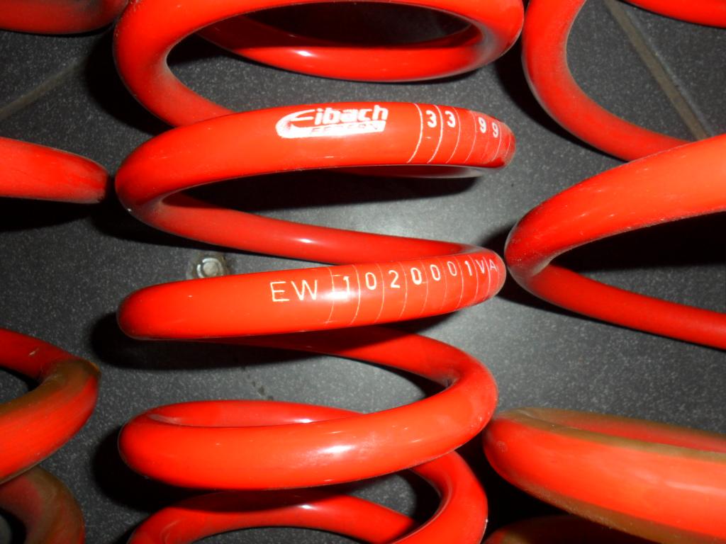

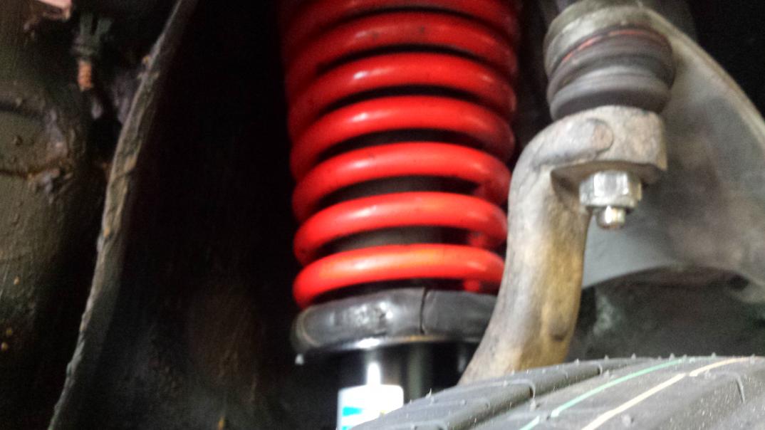

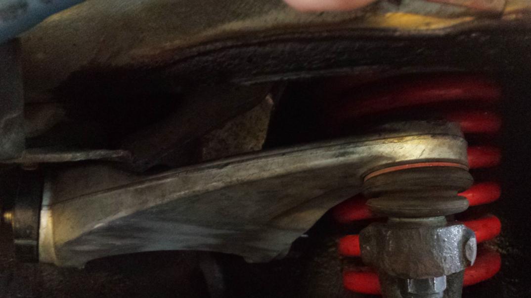

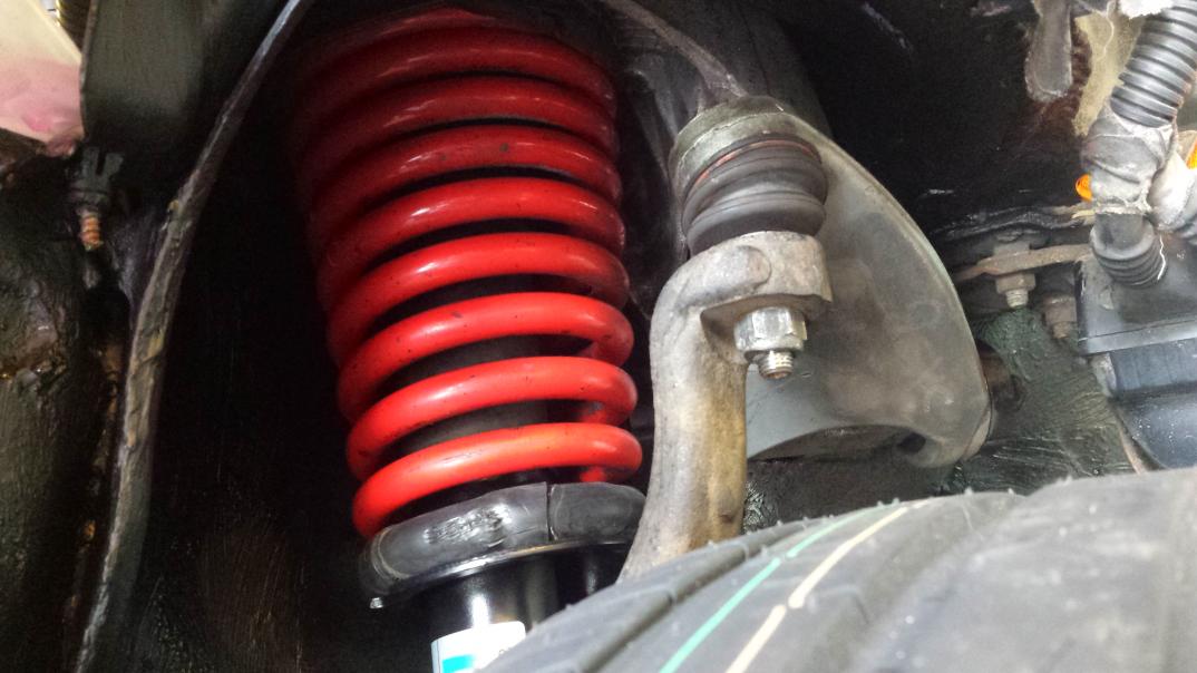

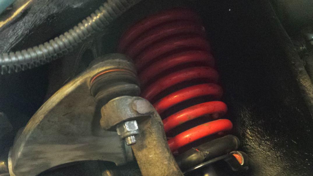

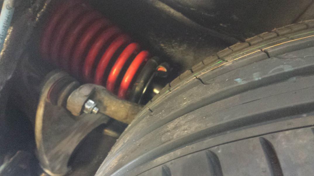

    jak w tytule. zakupiłem komplet używanych sprężyn Eibach o numerze EW1020001V/A 31/98 niestety w chwili zakupu nie miałem możliwości porównania numeru i sprawdzenia ich przeznaczenia (jaki silnik) według zapewnień sprzedającego jeździły w 156 2.5 v6. teraz po zamontowaniu mam wątpliwości. koła przód poszły w niezdrowy negatyw Alfa klapnęła na glebę a sprężyna i górny wahacz wyglądają jak na fotkach. z racji tego ze nie mogę namierzyć tych numerów w żadnych serwisówkach katalogach itp. czy jest ktoś w stanie powiedzieć mi czy te sprężyny rzeczywiście są do v6 czy dałem się krótko mówiąc zrobić w ch...?Kliknij obrazek, aby uzyskać większą wersję

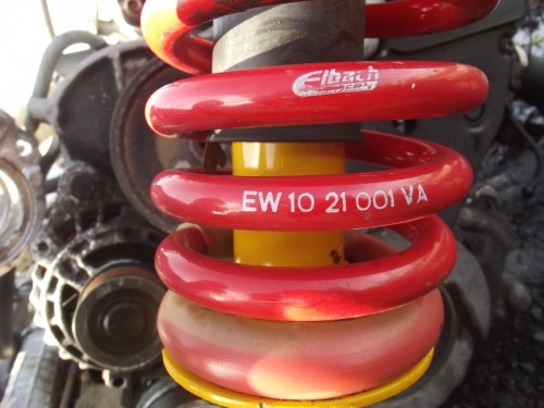

    Jak zobaczysz na moich fotach , to ewidentnie numery są na widoku...Sprężyny do JTD
    Może ktoś "przypadkiem" je zmazał ????

    Po tych numerach to masz sportline obniżające o 45-50 mm ale do silnika 1.8 i 2.0
    Jak włożyłeś je do 2.5 który jest cięższy i sprężyny pewnie też trochę klapnięte to nie dziwne że leży na glebie

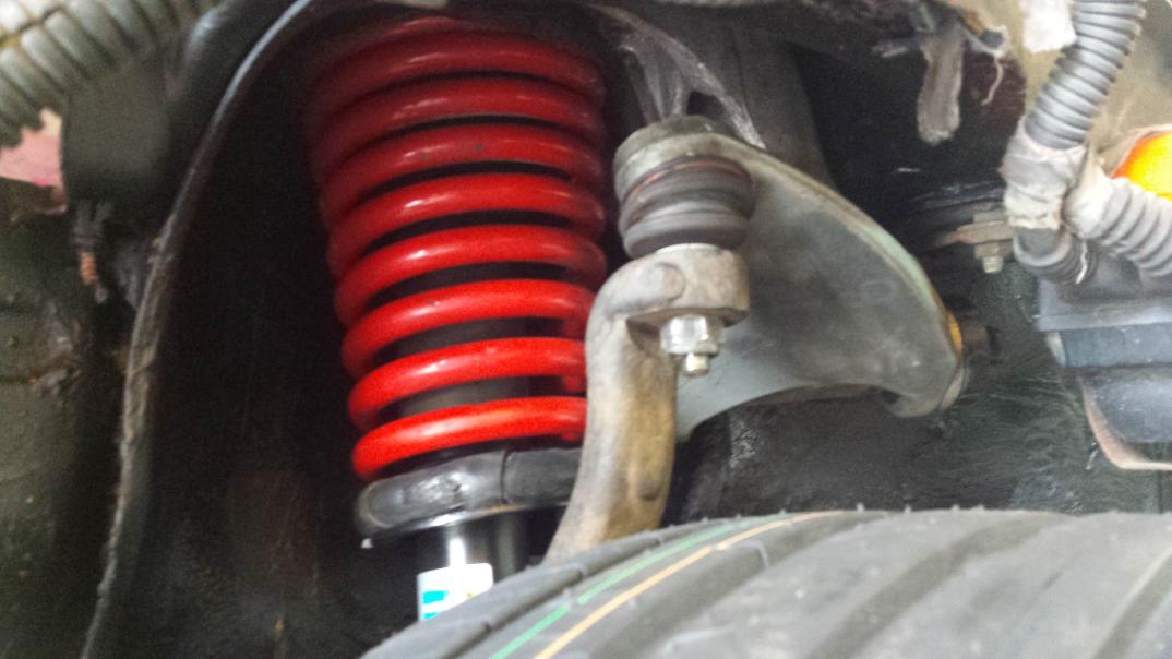

    u mnie numer sprężyn jest ok. ładny czytelny nikt do nie "poprawiał". tylko mam wrażenie że po postawieniu samochodu "na koła" sprężyna jest za bardzo zgnieciona pod ciężarem v6 a górny wahacz za bardzo ułożony ku górze no i nienaturalne położenie sworznia wahacza górnego. i problem polega na tym czy te sprężyny EW1020001V/A 31/98 nie są za delikatne do v6. czy może ich przeznaczenie to TS? choć z drugie strony nasze numery są identyczne a według aktualnego katalogu Eibach sprężyny do jtd i do v6 są zamienne. jesteś w stanie podrzucić fotkę ułożenia Twoich sprężyn i wahacza gdy samochód stoi na kołach?
    więc już wszystko jasne. tak podejrzewałem. pazerny dwa razy traci. trzeba zainwestować w nowy zestaw ProKit. bo rozumiem Sportline bedzie za niski do Bilstein B4...

    Pro kit -30mm,E1021-140 takie numery powinieneś mieć do 2.5. V/A to oznaczenie przodu.
    I to jest max dla "seryjnych amorków inaczej je uszkodzisz lub w lepszym (hmmm...) przypadku będzie się źle prowadził.

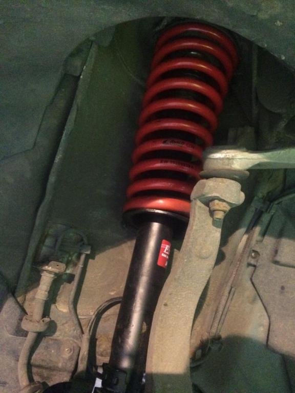

    Jutro mogę wrzucić fotkę Prokita z B8
    B4 i tak glebnięta sprężyna to musi być lekki Hardcore na drodze, jeszcze takiego zestawu nie widziałem na oczy, ale w zakręcie ciekawe jak to się odbija

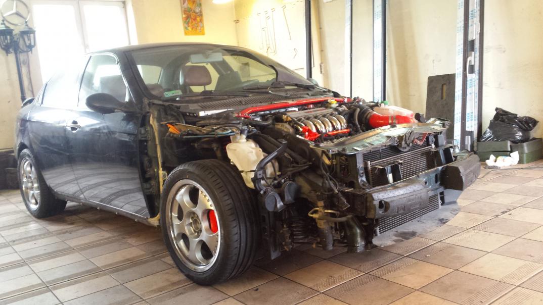

    dzieki Slavol jutro zamawiam pro kit. a na razie jeszcze nawet 100 metrów nie przejechałem na tym "zestawie". od razu budziło to moje wątpliwości. no i jeszcze "dopieszczam" swap. czekam na termin u lakiernika. pewnie tez pokuszę się o pakiet GTA z AutoDS myślę że na spokojnie w lipcu już będzie wszystko na cacy. po aktualnym doświadczeniu ze sprężynami wolę wszystko dwa razy sprawdzić przemyśleć itp.
    aktualnie jestem na takim etapie. Kliknij obrazek, aby uzyskać większą wersję

    Pielu te sprężyny to pro-kit do 1.6-2.0.

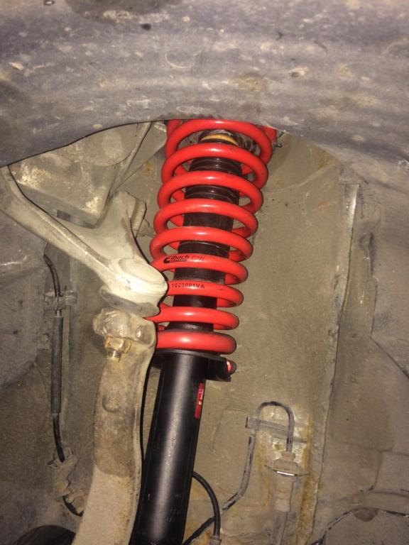

    Pierwsze foto to pro kit dla ts, jts. Druga fotka to pro kit dla V6 i jtd.
