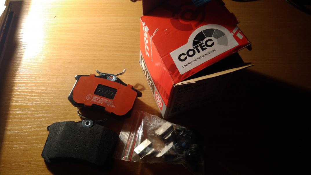

    Na fejsiku można się odezwać, ja patrzyłem na Katalog i do 156 Uno nie mają, tylko to co przerobiłem, a do moich zacisków z Merca w Niemcu to max DS2500, czyli zakupy będą niedługo i znowu DS3000 i 2500 do Niemca, plus jakaś fajna tarcza do Alfy
    Swoja drogą dziwne to to Niemieckie auto, wsuwa tył tak samo szybko jak przód i musiałem coś na tył kupić- szybko, bo praktycznie tyłu nie ma
Nazwa:	P_20170620_212425_SRES[1].jpg
Rozmiar:	61.9 KB
    Tak- wiem kicha w porównaniu do wcześniejszych DS2500, ale podobno mogę się miło zdziwić- na razie wygląda to to porządnie w łapie i zalatuje lekkim smrodkiem z DSów jak się tego Cotexa nieco przyszlifuje. I najważniejsze idą na tył, więc zwiedzania krzaków nie będą mi organizować
