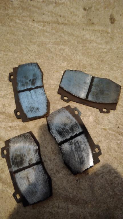

    Cytat Napisał kylo1986 Zobacz post
    Jeżeli to nie jest tylko przypadkowa zbieżność nazw to jak tak ma klocek wyglądać po 7- 10 tysiącach to chyba coś nie tak.
    Załącznik 231393
    Załącznik 231394
    Opierając się na bzdetach firmy to jest odpowiednik DS2500 czyli wspaniały półśrodek miedzy jazdą miejską, a upalaniem. Zrobiły one ze mną 4Nano na Kielcach, ostatniego Jastrzębia i jednego do połowy. Hamuje to to mizernie, na ta chwilę mam założone klocki TRW Cotec (DS2500 w zapasie garażowym czeka), czyli taka budżetówka do tego zacisku i nie hamuje wcale słabiej . Zużycie klocka na tak mizernym przebiegu to też porażka, na jednym tłoczku miałem więcej klocka po 30 tysiącach (DS2500) niż tu po 10 i przed rokiem nie było miesiąca bez co najmniej jednego wyjazdu.

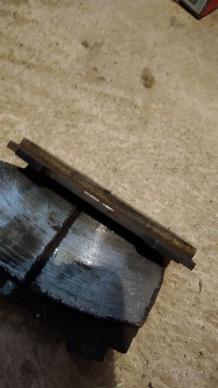

    Na tych zdj nie widać, ale czy one były ścięte skośnie na brzegach jak były nowe ? bo Galfery 1055 są w odróżnieniu od pełnych litych kwadratowych DSów. I tu nie pamiętam na 100%, ale zdaje się że galfery nie mają nacięcia na środku. Ja tam je lubię, w 156 Vce mam i jest bardzo ok z gładkimi jakimiś Ferodo czy innymi zwykłymi tarczami i Brembo 305mm, ale to użytek drogowy. W dodatku przez notoryczne serwisowanie z innych przyczyn nie było mio dane zrobić przebiegów pozwalających ocenić zużycie . Ale są bardzo przyjemne w sensie łapania zdecydowanego ale łagodnego i dozowania siły hamowania. Z tym że to podkreślam - z zakresach daaaaalekich od granic temperaturowych. Tu jak wiemy chyba lepiej od DS3000 czy DS Uno to nie wiem czy coś istnieje. Tylko czy trzeba aż tak Pininfarinie? nie wiem.
    Galferów nie miałem, i z racji zmiany podejścia nie będę miał, żeby porównać- po moich perypetiach z zawiasem przestaję ufać doradcom z neta, tylko tych sprawdzonych się słucham. Siewcu raz mi na RF dobrze doradził- ale tam mam inny nick, to nawet nie wie kiedy
    Stary jeden tłoczek na tarczy 312 obrobił z 10 Jastrzębi i Poznań- została połowa klocka
    Tu czterotłoczkowe Brembo na tarczy 334- jedne Kielce, półtora Jastrzębia i została 1/3, dodatkowo są zeszklone
    Mintexy z wyglądu wyglądały jak DS, bo nie było skośnego nacięcia na brzegach i rowek środkiem, ale było mało żelastwa w klocku, co różni je od 2500 wzwyż, jak brać zawartość żelastwa na oko to Performance jest najbliżej

    Co do tarcz nacinanych to ja je ładuję z tego powodu, że widzę kiedy się kończą i tak to są zdjęcia Mintexów

    Nigdy w życiu nie widziałem zeszklonego klocka to momentu jak te mi dali i serio zrobiła się warstewka takiego gładkiego materiału- tylko jak to możliwe na takiej tarczy to się mogę tylko domyślać, dodatkowo dwa klocki zaczęły pękać na połączeniu z podstawą, co już kiedyś miałem w Premierach. Dodatkowo lakier na felgach z tych kół jest przypalony- co się zmieniło. Tylko to że z racji małej ilości aut zrobili 20 minutowe serie po 6 aut w każdej, wolno nie było, bo po 50 kilometrach upalania zatankowałem coś w granicy 30 litrów paliwa
    Jutro jakieś focie wrzucę
