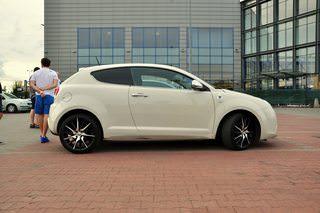

    Zamówiłem sprężyny obniżające firmy Eibach do MiTo 1.4tb 155km (E10-10-008-01-22)
    Będę zakładał na seryjne zawieszenie. Zmienial ogólne ze względów estetycznych. Duże szpary po prostu.
    Aktualnie auto na seryjnym wygląda tak:
    zestaw zimowy:
    zestaw letni:
    Rozumiem, że po zmianie sprężyn robie geometrie przód
    Czy coś jeszcze musze mieć na uwadze by wszystko było ok? Mam na myśli by po wymianie czasem nie ściągało na bok, ścinało opon i tak dalej.

    Geometrię całości najlepiej zrobić i będziesz miał spokój.

    i zwiększona uwaga na stan amorów
