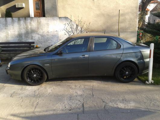

    Słabo szukasz tu masz moją na kitcie -40 mm Koni Str.t http://www.forum.alfaholicy.org/nasz...tml#post642066
    Po obniżeniu polecam płyte pod silnik albo chociaż rozpórkę dolną żeby chronić miskę olejową bo robi się niebezpiecznie - już się paru przekonało ile kosztuje nowa miska
    Tu masz aktualne zdjecie - z przodu zawias troche usiadł jeszcze po zimie

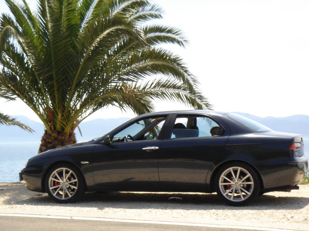

    -30 eibach 17" 215/45 ( 1.6 TS ) - było fajnie

    No powiem kolego ze trochę mnie w takim razie wystraszyłeś. Nie myślałem ze ta roznica 10mm bedzie az tak znaczaca abym musial zaczac sie bac....
    Alfa pomykam na co dzień i to min 100-150km/dzien co za tym idzie ryzyko przetarcia brzuchem rosnie z godz na godz z kilometra na kilometr. Mysle w takim razie ze -30mm to bedzie idealny kompromis miedzy wygladem/trzymaniem a komfortem psych. Wszystkim bardzo dziekuje za wlaczeniu sie do tematu i czekam na wiecej
