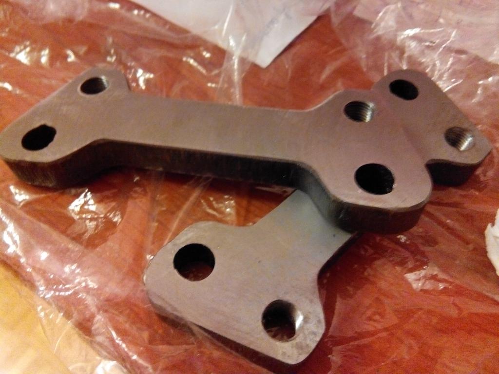

    Z czego robicie adaptery?
    lub z czego macie

    Ja zrobiłem ze stali. A tak jak patrzę po tabelkach to aluminium > 7xxx dorównuje przeciętnej stali konstrukcyjnej. Na pewno zaletą jest to że jest lżejsze.
    Ktoś jeszcze podzieli się tajemną wiedzą?

    Cytat Napisał maly_777 Zobacz post
    Stal s355 lub c45 to odpowiednie materiały.
    Wklej zdjęcie tych swoich adapterów.

Nazwa:	IMG_20140122_162822.jpg
Rozmiar:	88.8 KB
    s235
