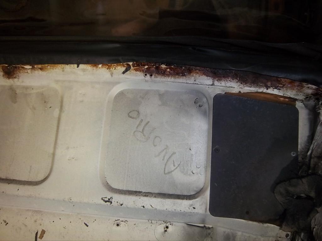

    Wszystko niestety nadaje się do śmietnika.
    Dostałem emailem dane z Muzeum Alfy Romeo dotyczące mojego Spideras
    Kolor potwierdzony

    po prawej stronie zdjęcia widać jak jakiś Włoch dopisał nazwę koloru AVORIO (kość słoniowa). Tą samą nazwę dostałem z Włoch.

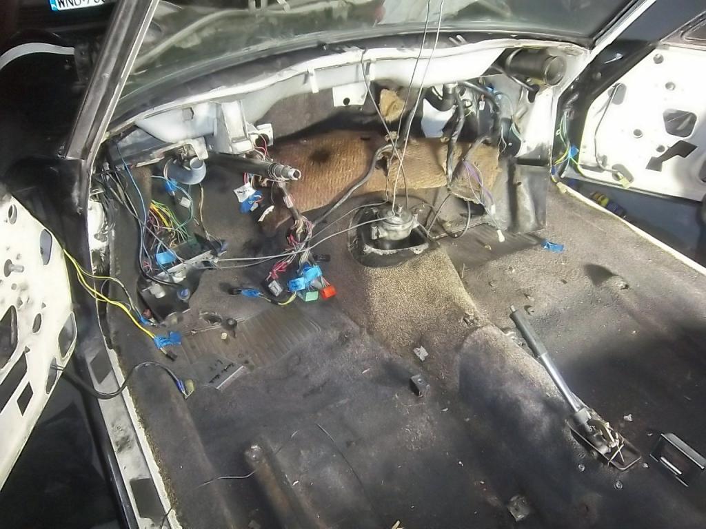

    Dzisiaj wytargałem wszystkie wiązki ze środka i powyciągałem dywany.

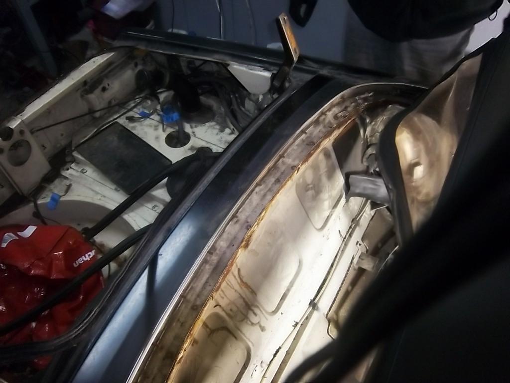

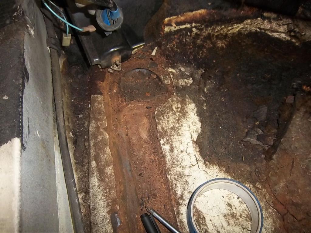

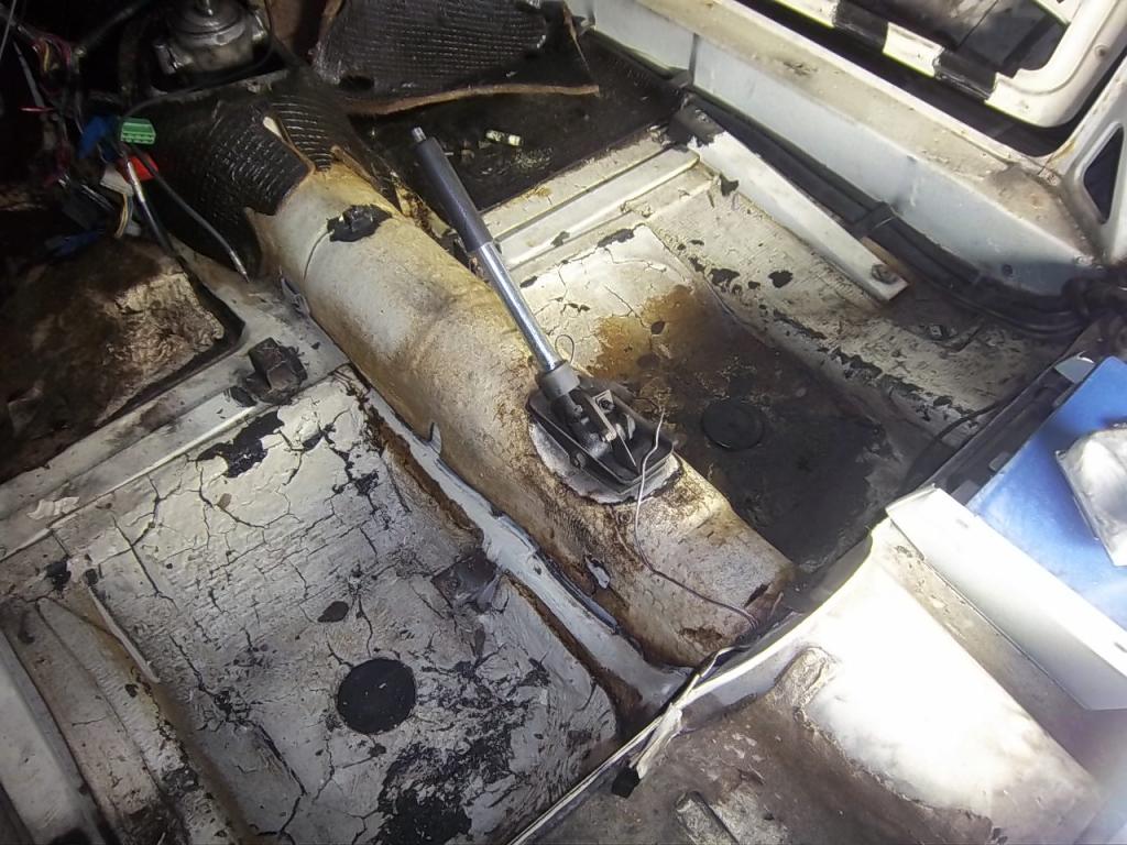

    Niestety nie wygląda to wszystko tak jak myślałem jest dwa ogniska rdzy na podłodze pod stopami pasażera i kierowcy -ale niewielkie ot tak na cm2 ok. 10 każde.

    Ale auto ma swoje lata a poprzedni właściciel wcale o nie nie dbał jako klasyka.
    Po zdjęciu dywanów okazało się że były dorabiane a właściwie przerobione z jakiegoś Datsuna czy coś takiego bo resztki nalepek się zachowały.
    Oczywiście na śmietnik.

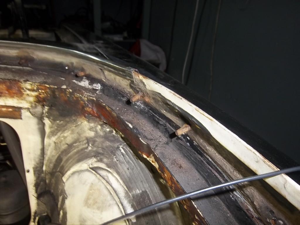

    W zasadzie została tylko szyba oraz zardzewiałe śruby listwy chromowej dachu
Nazwa:	Rynienka mocowania dachu.jpg
Rozmiar:	82.3 KB

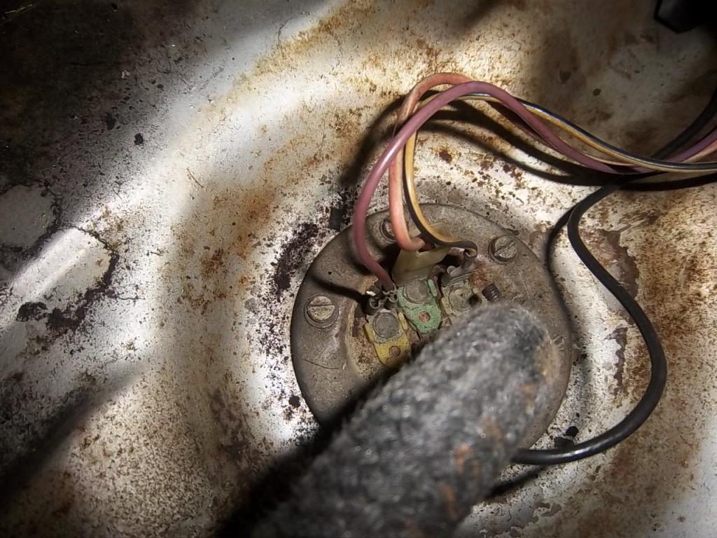

    A i jeszcze zbiornik paliwa, ale węże i instalacja wyjęta
Nazwa:	Instalacja wskaźnika poziomu paliwa.jpg
Rozmiar:	144.3 KB

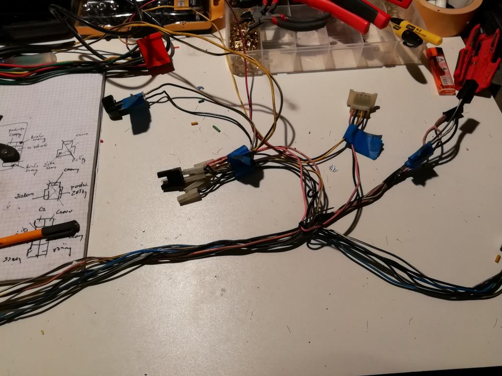

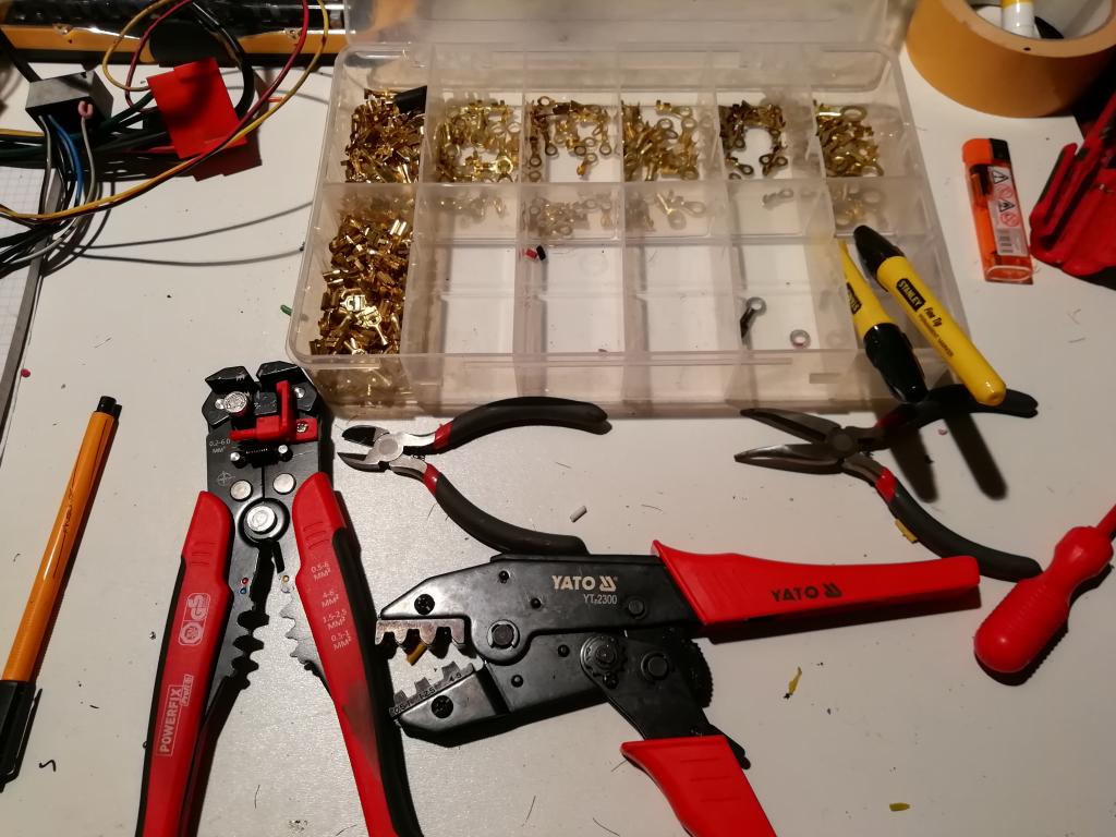

    Zabrałem się za tworzenie wiązek elektrycznych.
    Narazie metodą małych kroczków- pierwsze wiązki te najłatwiejsze już odtworzone

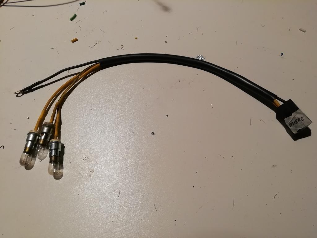

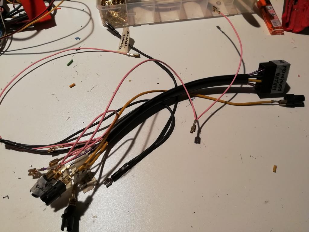

    Pierwsza to wiązka kontrolek konsoli środkowej
Nazwa:	IMG_20181112_151633.jpg
Rozmiar:	44.2 KB

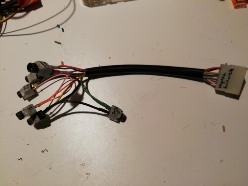

    Prościzna zachęcony zabrałem się za wiązkę wskaźników na konsoli środkowej
Nazwa:	IMG_20181112_151702.jpg
Rozmiar:	85.0 KB

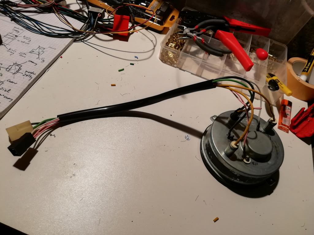

    Jakoś poszło - teraz dla odpoczynku wiązka do obrotomierza
Nazwa:	IMG_20181112_151723.jpg
Rozmiar:	97.1 KB

    No i na deser zacząłem wiązkę główną od konsoli środkowej tutaj na zdjęciu przed odbudową
Nazwa:	IMG_20181112_151803.jpg
Rozmiar:	102.7 KB
    Wiem że takie podejście budzi wiele emocji, ale założyłem sobie że to co będę mógł zrobić sam to zrobię, malowanie i blacharka nie znam się na tym więc pójdzie do fachowca.
    Pozostałe prace jestem w stanie wykonać sam. Większa frajda.

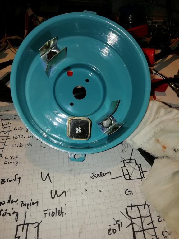

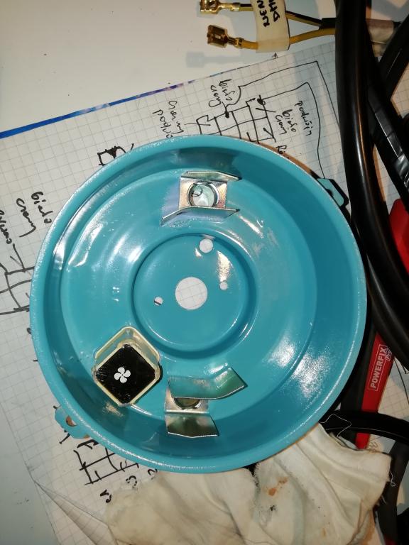

    Nie wiem czy to ma jakieś znaczenie ale jak rozebrałem do czyszczenia zegary -obrotomierz i szybkościomierz to stwierdziłem że puszki mają wewnątrz kolor szfirowy czy jakiś tam.
    Farba obłaziła więc papier ścierny i do przodu. Teraz wygląda to tak

    małymi kroczkami do przodu.
    Dzięki za ten szacunek

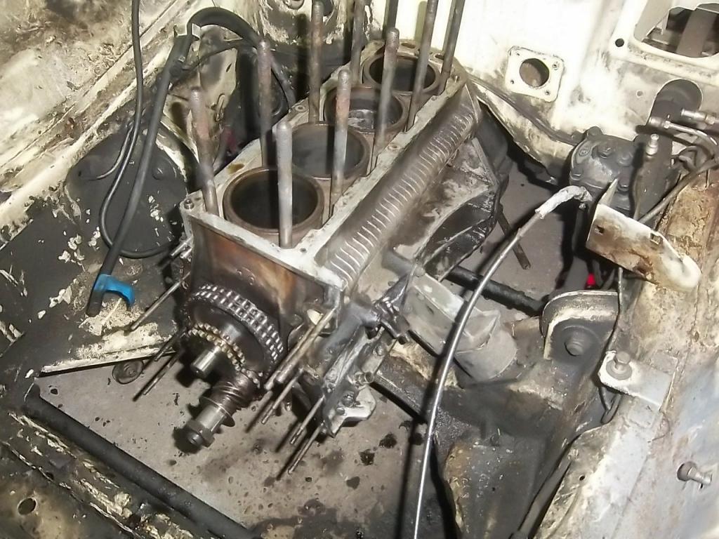

    Wszystkie Alfy pokroju Spidera 105 miały wyjście na wale na 8 śrub. Silnik, który kupiłeś od GTV, najprawdopodobniej 116, ma na wale śrub 6. Można przełożyć wał ze starego Spidera, jeśli jest ok., droga łatwiejsza lub przerabiać koło zamachowe co jest trudniejsze ze względu na centrowanie koła zamachowego oraz wiercenie. Tulejka z brązu, o której pisał Włoch, to najmniejszy problem. Ja u siebie przełożyłem stary wał. Jeszcze dodatkowo musiałem przekładać napęd obrotomierza, mam starego typu na linkę, bo nowsze gtv y miału już elektr.oniczny
  8. #18
    Użytkownik Świeżak Avatar jareknowiak
    10 2013
    Nowy Dwór Mazowiecki
    była alfa 159 2,4 JTDM TI jest GIULIA 2,0 MAir 200KM i GIULIETTA 1,4MA 170KM, SPIDER 1982r.
    52

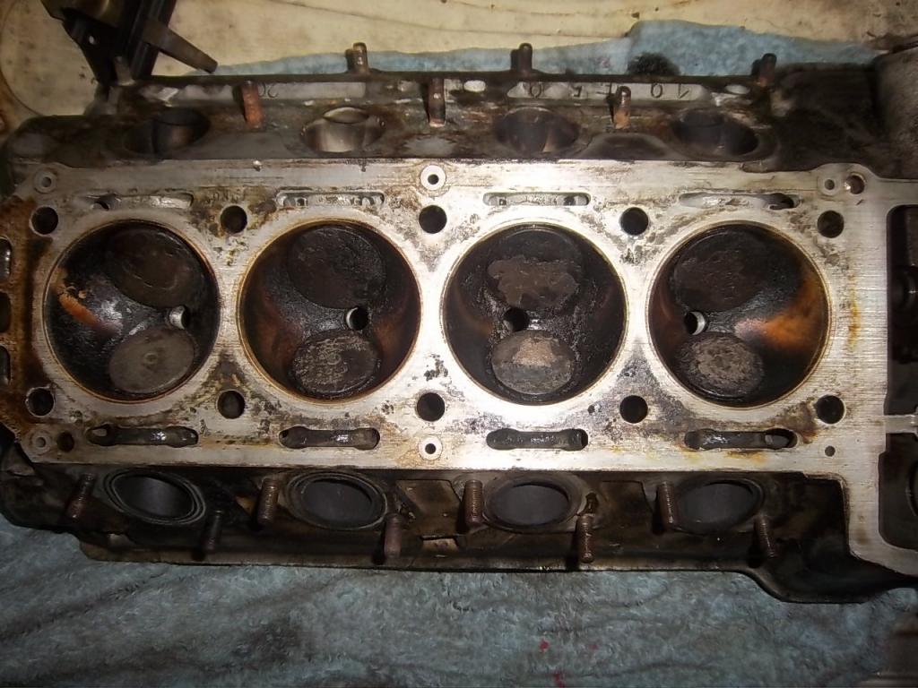

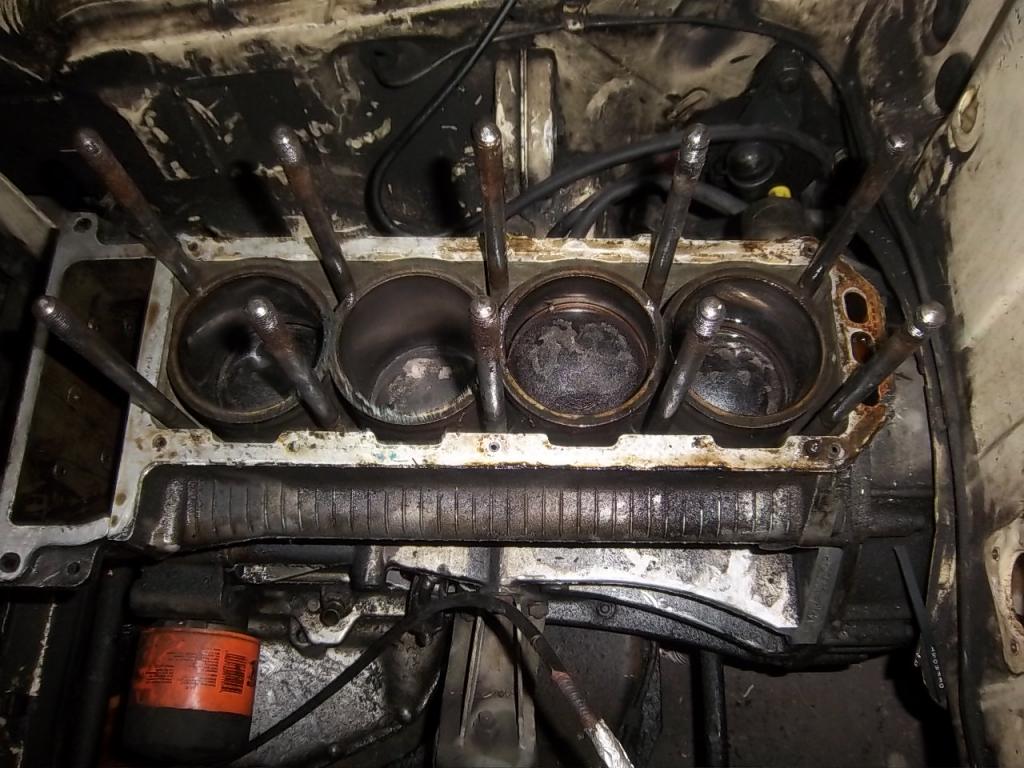

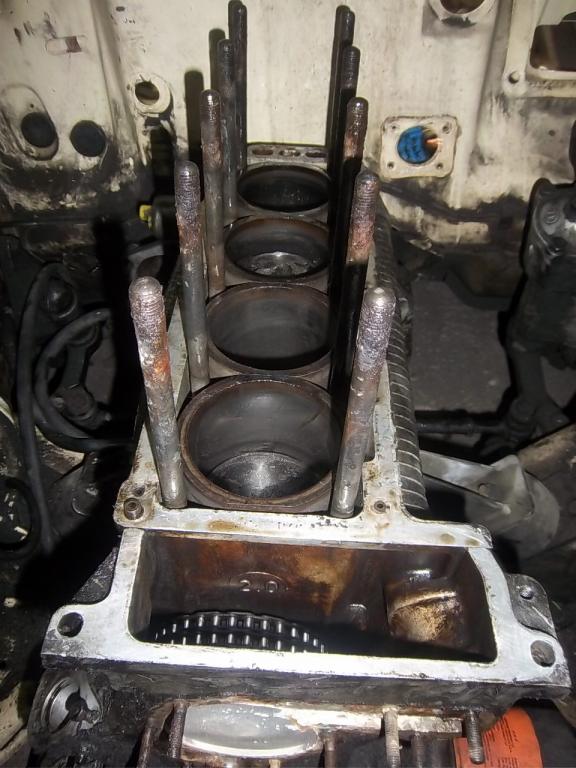

    Dzięki za podpowiedź. Ale jak sobie porównywałem te dwa silniki to poza kolektorami ssącym i wydechowym nie różnią się wcale. I ten i ten ma sześć śrub do wału korbowego.
    Mój spider jest z 1982 roku napęd ma na linkę zasilaną od skrzyni biegów. Ten silnik co kupiłem był od GTV z 1973 lub 1975 nie pamiętam dokładnie. Wydaje się że wszystko poza numerami będzie pasować.
    Dzisiaj dokonałem "rozprucia" silnika powyjmowałem tłoki i powiem wam że ten amerykanin to jakiś czubek był. Jeździł bez panewek - a czwarta korba jest sucha i nie ma w ogóle na niej śladów oleju bo na pozostałych jakieś ślady są.
Nazwa:	100_2290.jpg
Rozmiar:	117.3 KB
Nazwa:	100_2292.jpg
Rozmiar:	119.5 KB
Nazwa:	100_2302.jpg
Rozmiar:	140.9 KB
Nazwa:	100_2294.jpg
Rozmiar:	71.6 KB
    Patrząc na to wszystko pomyślałem w pierwszej chwili o reaktywacji tego silnika,(bądź co bądź oryginał potwierdzony) ale moi doradcy odradzają ten zabieg tym bardziej że cały drugi stoi w kącie garażu i czeka na swoją kolej.

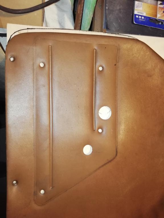

    Stare dziadostwo - zmoczone i powyginane - ale oryginał

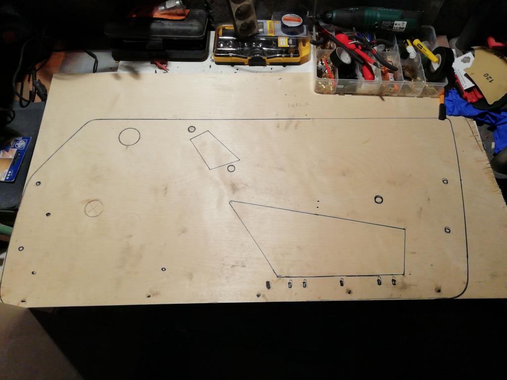

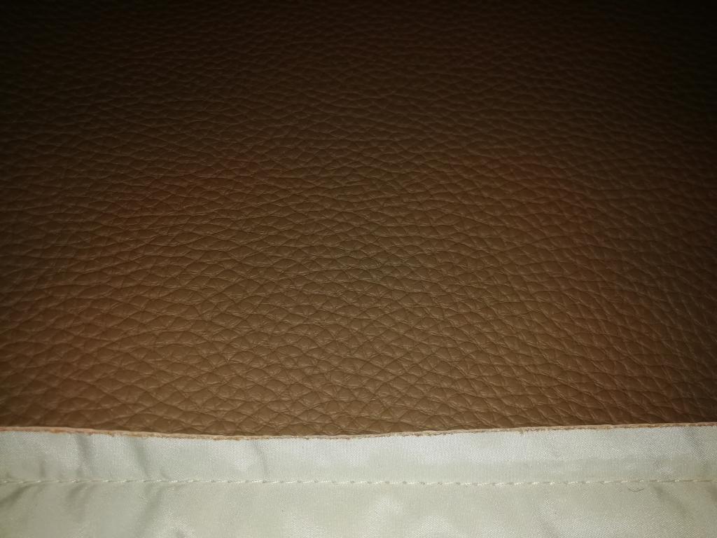

    A to nowy boczek - materiał sklejka wodoodporna - taka do jachtów - nie macie pojęcia ile się tego trzeba naszukać.
Nazwa:	IMG_20181129_185403_BURST005.jpg
Rozmiar:	65.1 KB
    Materiał do pokrycia udało mi się znaleźć w kolorze niemal identycznym jak stare poszycie - tylko struktura jest trochę inna - ale taką samą mam w nowej Giulii więc w sumie Alfa to Alfa

    Pod spód daję filc tapicerski gr. 2mm.
    Zobaczymy co z tego wyjdzie - najgorsze są te plastikowe nakładki w górnej części boczka bo jak zdjąłem stary skay to się kurna rozsypały - chyba trzeba kupić nowe.

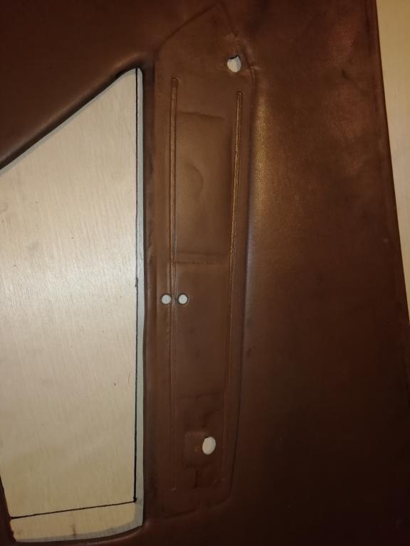

    No i stanąłem z robotą. Mam pytanie do posiadaczy spidera 115 lata 78-82.
    Jak dobrałem się do boczków drzwi to okazało się, że te plastikowe kieszenie mają połamane uchwyty.
    Trzymało się to tylko na tych blaszkach, ale aby to odbudować muszę wiedzieć jak te schowki mają być przymocowane i na jakiej zasadzie działają - to się jakoś chowa czy nie bo
    jakieś blaszki - sprężynki podtrzymują tą kieszeń.
    I stąd moja prośba może jakiś posiadacz Spidera zrobi kilka fotek i podeśle, będę wdzięczny.
